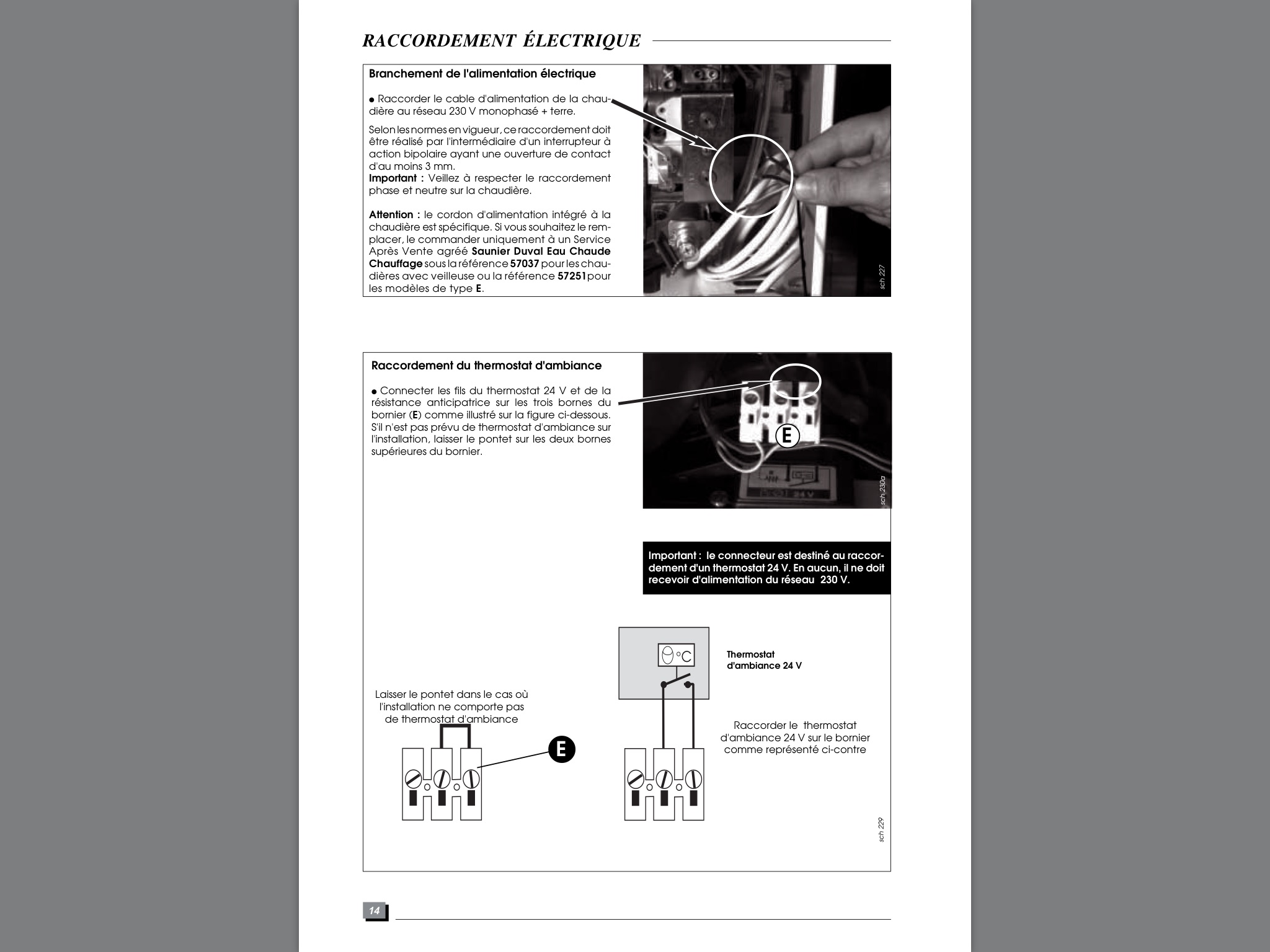

Je souhaite installer le thermostat d ambiance radio Sur ma chaudière saunierDuval Duval therma C
Je n'a sais pas si le contact sec du récepteur est un contact simple ou y a t il une tension .
Et si je peux je brancher directement à la place de l entrée thermostat de la chaudière

    Le récepteur contact sec associé au thermostat convient parfaitement à votre besoin, vous raccordez les 2 fils CS du récepteur sur l'entrée thermostat de votre chaudière.
