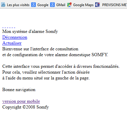

interface web inoperante
acces à l'alarme (me demande mes codes)mais impossible d'acceder aux ecrans de reglage et controle
NB: problème identique avec plusieurs navigateurs
