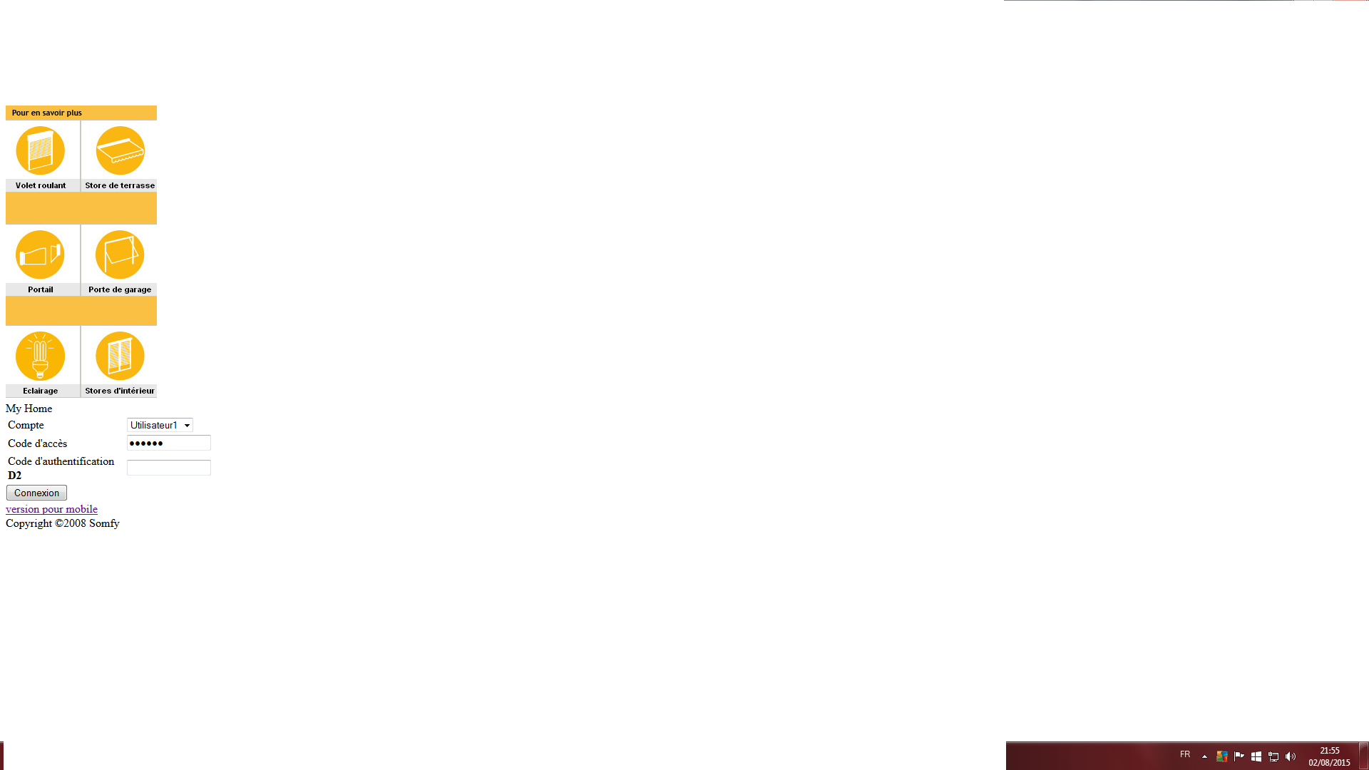

    J'ai déjà fait tout ça, j'avais trouvé la manip pour la livebox play sur internet mais toujours pas de connexion à distance.
    Même si je n'ai pas la connexion à distance, je voudrais au moins l'avoir en local avec l'adresse 192.168.1.XXX. Je l'ai eu une ou 2 fois dans l'après midi et à nouveau impossible de connecter, voici le type d'écran qui apparaît en local.

    Problème déjà traité sur un autre post :
    http://forum.somfy.fr/questions/930543-interface-web-inoperante

    Un grand merci, ça marche pour l'accès en local.
