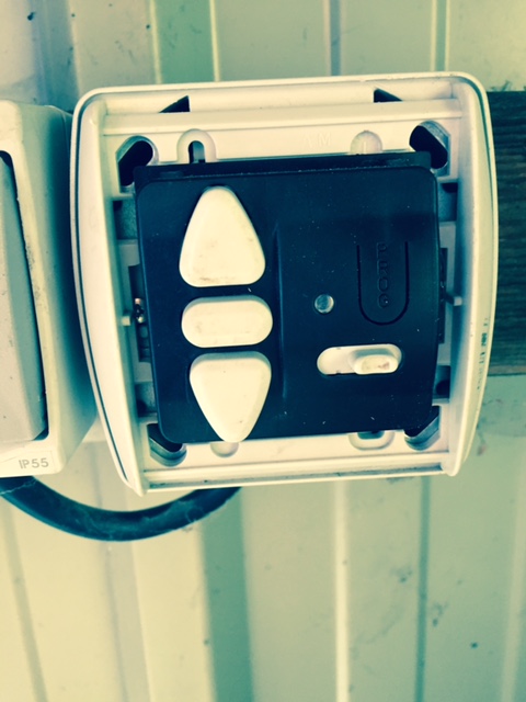

    ci joint les photos de l installation et de la telecommande à enregister.
    david F.
    david F.
    david F.
    156 / 750
    Ce recepteur n est pas piloté par d autres telecommandes. J en ai 2 que je dois enregistrees mais je n y arrive pas.
