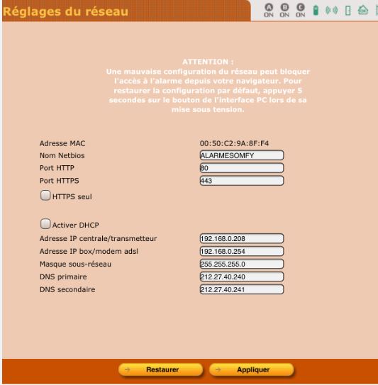

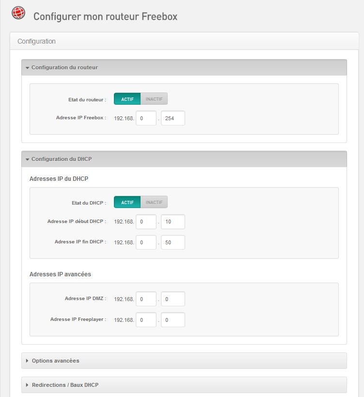

    Bon ce week-end j'ai repris ma notice et les instructions de paramétrage d'accès à distance et freebox. J'ai tout repassé en revue et changé 1 ou 2 trucs. Cela semble fonctionner maintenant.
    Voici les copies d'écrans.
    Pouvez vous me dire si tout semble ok ?

    Merci Thomas pour la confirmation de ma configuration.
    J'avais bien le réglage automatique de l'heure mais la date et l'heure étaient en effet fausses dans les réglages.
    Cela devrait aller mieux maintenant.
