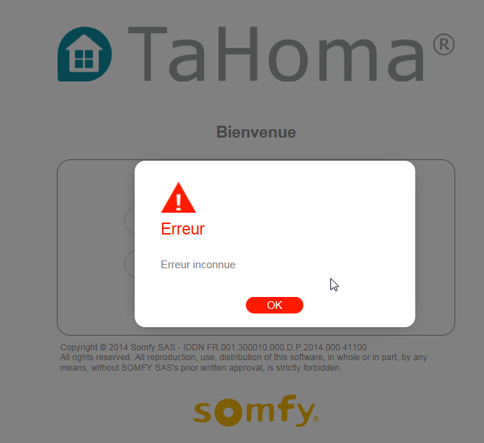

Après la dernière mise à jour Tahoma, sur pc avec Windows la réponse à la demande connexion est : "erreur inconnue" alors que sous android (tablette, smartphone) la connexion est normale. La mise à jour ne serait elle par terminée?

    Pouvez-vous m'indiquer la version de Safari que vous utilisez ?

    J'ai le même problème... Possible depuis mon smartphone android mais impossible depuis mon PC...

    Bonjour, je suis dans la même situation que Cédric B : accès possible via appli Android, mais connexion sur PC impossible (via IE10 ou Firefox) : message d'erreur.
    Quelle solution?

    Hier, le service client Somfy a constaté le bug avec IE11 (Windows). Je pense qu'ils ont pris en compte le problème, mais je n'ai eu, alors, si solution ni délais. Je les ai relancé pour le délai.
    En attendant on peut utiliser Chome ou autre?

    Procédure de Reset : ça ne fonctionne pas. différence: led jaune -> led rouge (1S) ->led jaune -> led verte

    Le problème lié à internet explorer est en cours de résolution. Malgré tout, nous vous conseillons d'utiliser un autre navigateur. En effet, Microsoft semble abandonner progressivement le support de ce navigateur au profit de leur nouveau navigateur.

    Et pour la même problématique sur Safari, quelle serait l'explication ?

    J'ai le même problème, je l'ai résolu en chargeant Mozilla Firefox à la place d'internet exploreur

    Et moi chrome...
