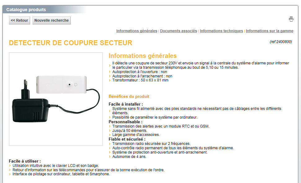

    OK ! Alors j'ai un onduleur derrière toute mon informatique. Est-ce qu'avec ça, je peux brancher quelque chose quelque part qui suite à une coupure de courant me préviendrait par sms, mail ou autre ? (L'onduleur lui même ne sait pas faire). Merci !
    Robert P.
    Robert P.
    Robert P.
    Ce détecteur n'est pas compatible Tahoma.

    Pour reprendre l'intitulé de la question et de la prise qui reste "off" à la remise sous tension. J'ai installé le détecteur de coupure de courant reconnu de l'alarme Protexiom, qui me prévient s'il y a la moindre microcoupure. Je me connecte ensuite sur ma Box pour réenclencher les prises sur lesquels sont branchée mes caméras de surveillance. Pourquoi mettre ces caméras sur prise Somfy me direz-vous ? C'est parce qu'elles fonctionnent en WIFI et de temps en temps, elles perdent "les pédales". Il faut donc les réinitialiser. Ce genre de prises permet de le faire même à distance.
