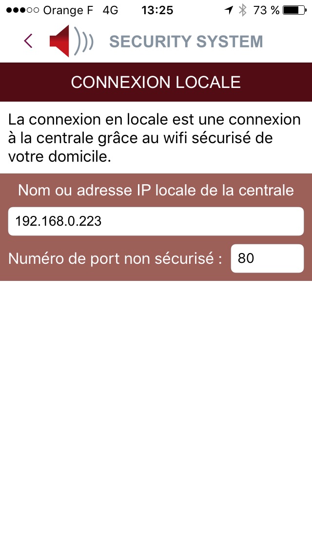

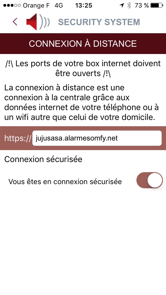

    Re-bonjour,
    Merci de me communiquer des impr-écran de votre paramétrage sur Smartphone.

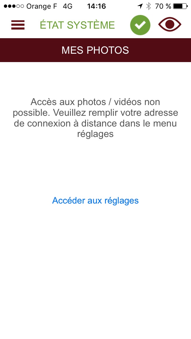

    Lorsque vous essayez d'accéder aux photos, un message d'erreur apparait-il ?
    eric E.
    eric E.
    eric E.
    134 / 750
    ci-joint le message lorsque j'essaie de consulter les photos...

    Re-Bonjour,
    Dans les paramètres, veuillez essayer de vous mettre en connexion rapide à la place de connexion sécurisée pour tester (peut être un problème de débit). Si cela ne change rien, merci de supprimer l'application et de la télécharger à nouveau.

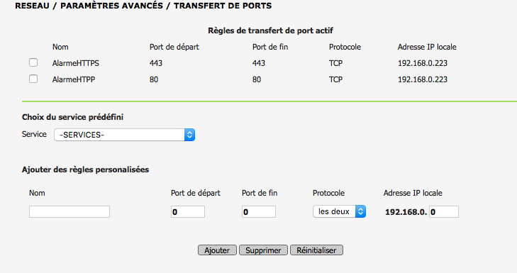

    ci-joint la capture d'écran de l'ouverture des ports...
    Ludovic D.
    Ludovic D.
    Ludovic D.
    Dans le menu utilisateur de votre interface PC, dans la partie carte d'authentification puis cliquer sur "Mise à jour serveur".
    Le problème est-il résolu ?

    Je viens de réessayé, tout fonctionne à merveille à distance.
    Merci pour votre aide.
