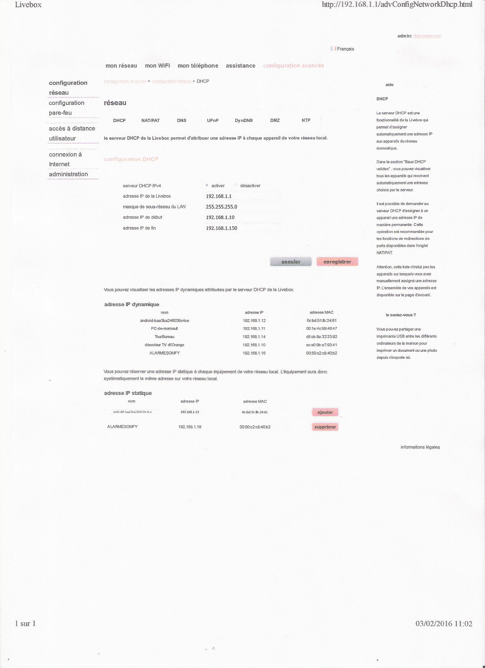

    Hors de mon wifi perso, mon smartphone, après code, recherche l'hote...puis "connexion impossible aux hôtes alarmesomfy et monalarme.alarmesomfy.net, verifier les ports de votre box modem adsl"
    ci joint copies écran
    merci de votre aide
    D'après vos impr-écran, vos ports sont ouverts avec l'adresse IP 192.168.1.222 alors que votre alarme est reconnu dans votre box avec l'adresse IP 192.168.1.16.

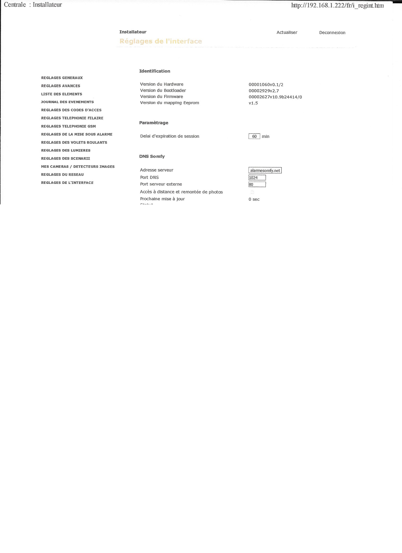

    Pouvez-vous vous connecter sur votre alarme depuis chez vous (via 192.168.1.222 ou 192.168.1.16) et me fournir des impr-écran de votre "Réglage de l'interface" et du "Réglage du réseau ?

    je n'accède qu'avec 222.
    ci joint interface et réseau

    je viens de cocher acces a distance.
    Apres quelques minutes, je peux enfin me connecter aussi bien sur mon wifi privé de ma box que sur le wifi public de ma box.
    Ca devrait donc marcher de partout Est possible de se connecter depuis l'étranger?
