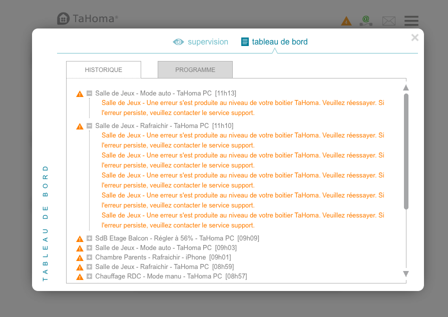

    Toujours le même :
    Une erreur s'est produite au niveau de votre boitier TaHoma. Veuillez réessayer. Si l'erreur persiste, veuillez contacter le service support.

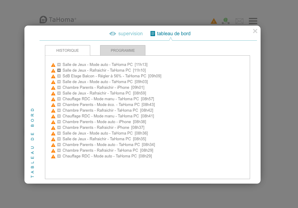

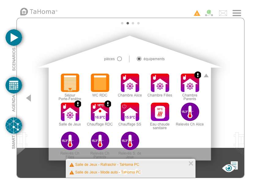

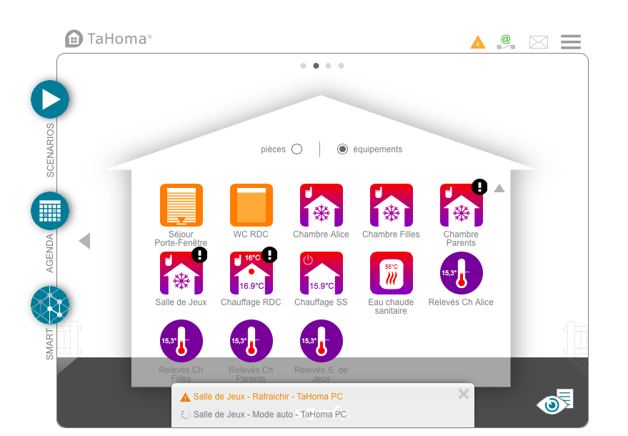

    Ci-joint des photos d'écran
    Lorsque je clique sur un équipement cela met longtemps avant de me proposer l'interface de commande et en fait et il y a un point d'exclamation dans le fil des commandes pour dire qu'il y a eu un pb sur le rafraichissement
    Ensuite lorsque je valide la commande, la fenêtre se ferme et cela tourne un certain temps avant d'indiquer un point d'exclamation avec la commande qui était demandée

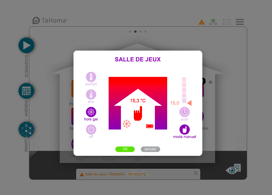

    Autre point : Lorsque vous passez en "hors gel", vous devez avoir le message suivant:
    "Ce mode va désactiver le contrôle de votre équipement réalisé automatiquement par «Agenda» ou «Smart». Sélectionnez le mode confort ou éco pour le réactiver."
    Comme cela est indiqué, cela verrouille tout, donc les programmation suivante en "éco" ou "confort" ne seront pas réalisées automatiquement, d'où peut-être les messages d'erreurs.

    Concernant le passage en mode hors gel sur mes thermostats Somfy : je n'ai pas souvenir avoir eu le message dont vous parlez. Mais mes thermostats passent toujours en mode hors gel manuellement avant mon départ (en actionnant le mode hors gel sur le thermostat directement) et je réactive le mode confort ou auto à distance avant mon retour via la Tahoma
