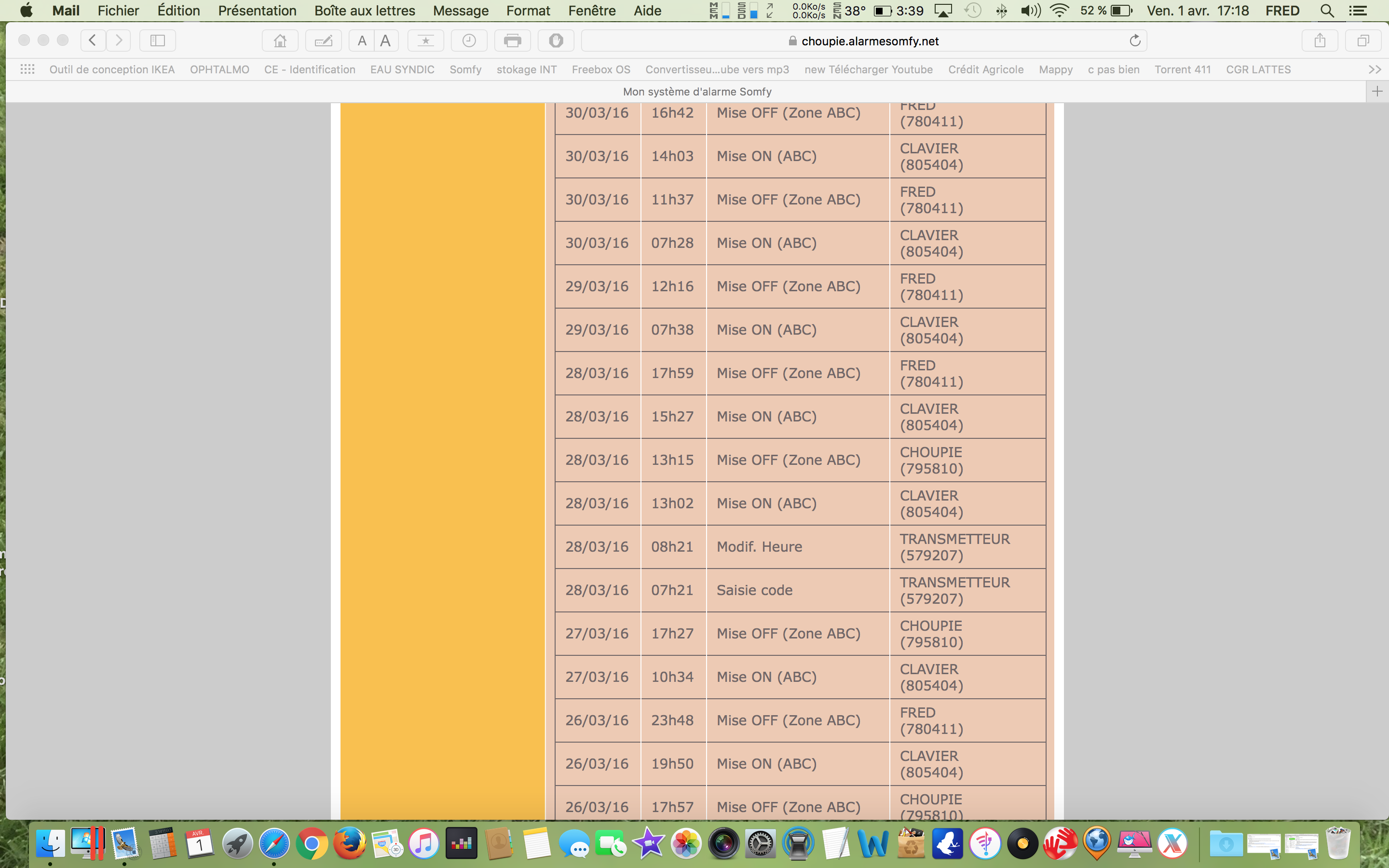

    il apparait dans le journal d événement saisie code , modif heure alors que je n ai rien touché et j étais dans la maison ( pas de déclenchement d alarme)
    ci joint copie d écran

    Bonjour Frédéric,
    Je ne comprend pas le problème. Dans le journal apparait "saisie code" lorsque vous utilisez vos codes et "modif heure" lorsque vous vous connectez à l'interface. Par contre je ne vois aucun souci du transmetteur.

    bonjour
    ok ces notifications apparaissent motif heure et en face il y a transmetteur (alors que je n ai pas modifié l heure) , mais c est pas grave elle fonctionne je laisse tombé

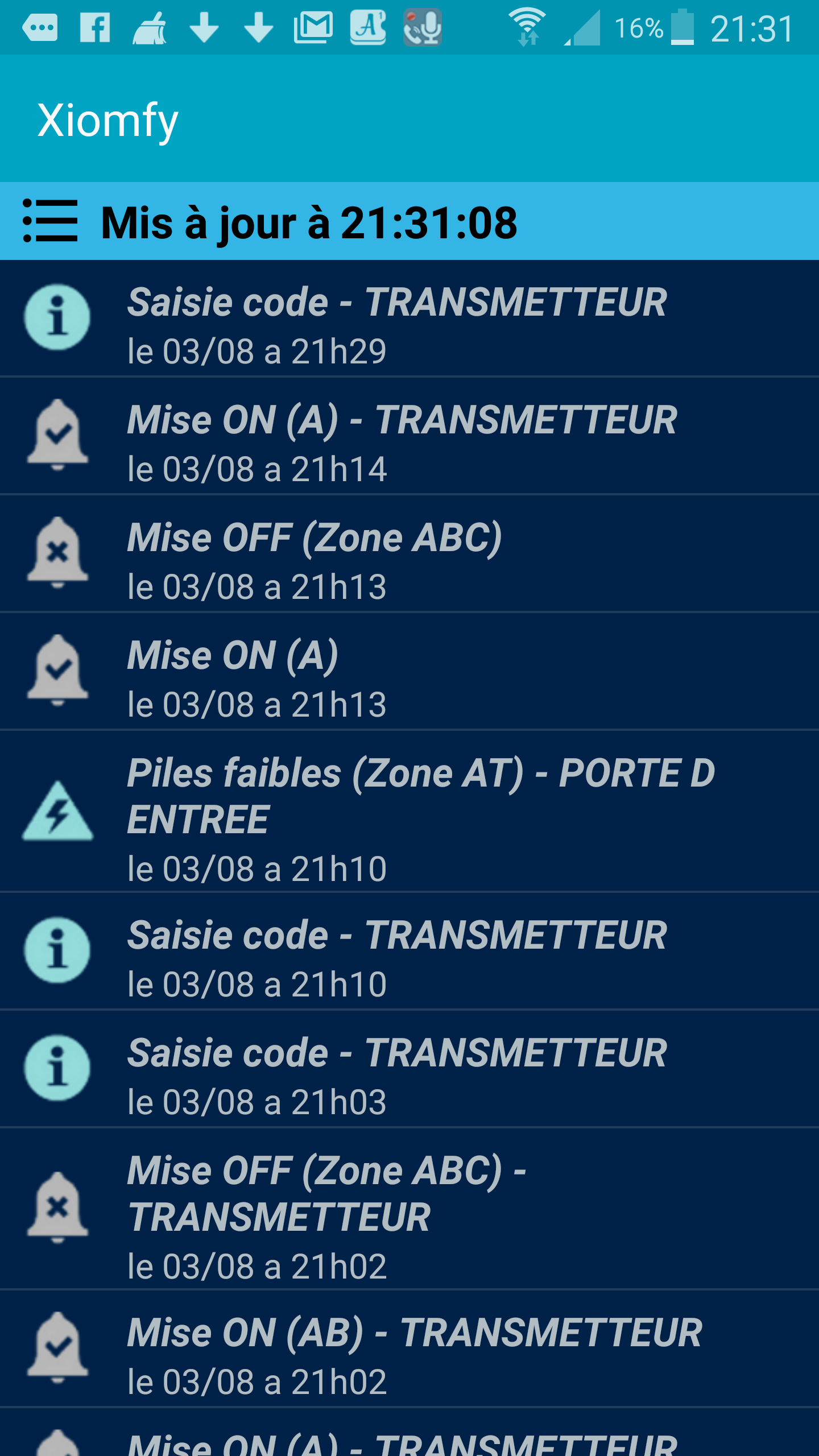

    Bonjour je rencontré le même problème que la personne qui a ouvert ce post.
    En effet, dans mon journal de la alarme j ai SAISIE CODE TRANSMETTEUR qui apparaît plusieurs fois par jour alors que je suis chez moi et que le alarme est étreinte.
    L'autre jour j'ai même eu un déclenchement d alarme zone b sur une porte fermée à clé et dans le journal de l alarme, a la même minute que le déclenchement, UN SAISIE CODE TRANSMETTEUR.

    Bonjour Jérôme,
    Il est difficile de tirer des renseignements à partir de l’application XIOMFY qui n'est pas une application officielle. Pourriez-vous nous indiquer ce qu'affiche l'historique des événements au niveau de votre interface PC ou du clavier LCD ?

    Frédéric B n'est effectvment pas patient lol.
    Pour ma part merci au yellow de sa réponse. Cela doit venir je pense de l'application XOMFY qui n'est pas une application officiel car dans mon journal des évènements lorsque je me connecte à mon alarme via l'interface web de l'alarme (RTC) je ne rencontre plus ce souci.
    Merci de votre réponses.
