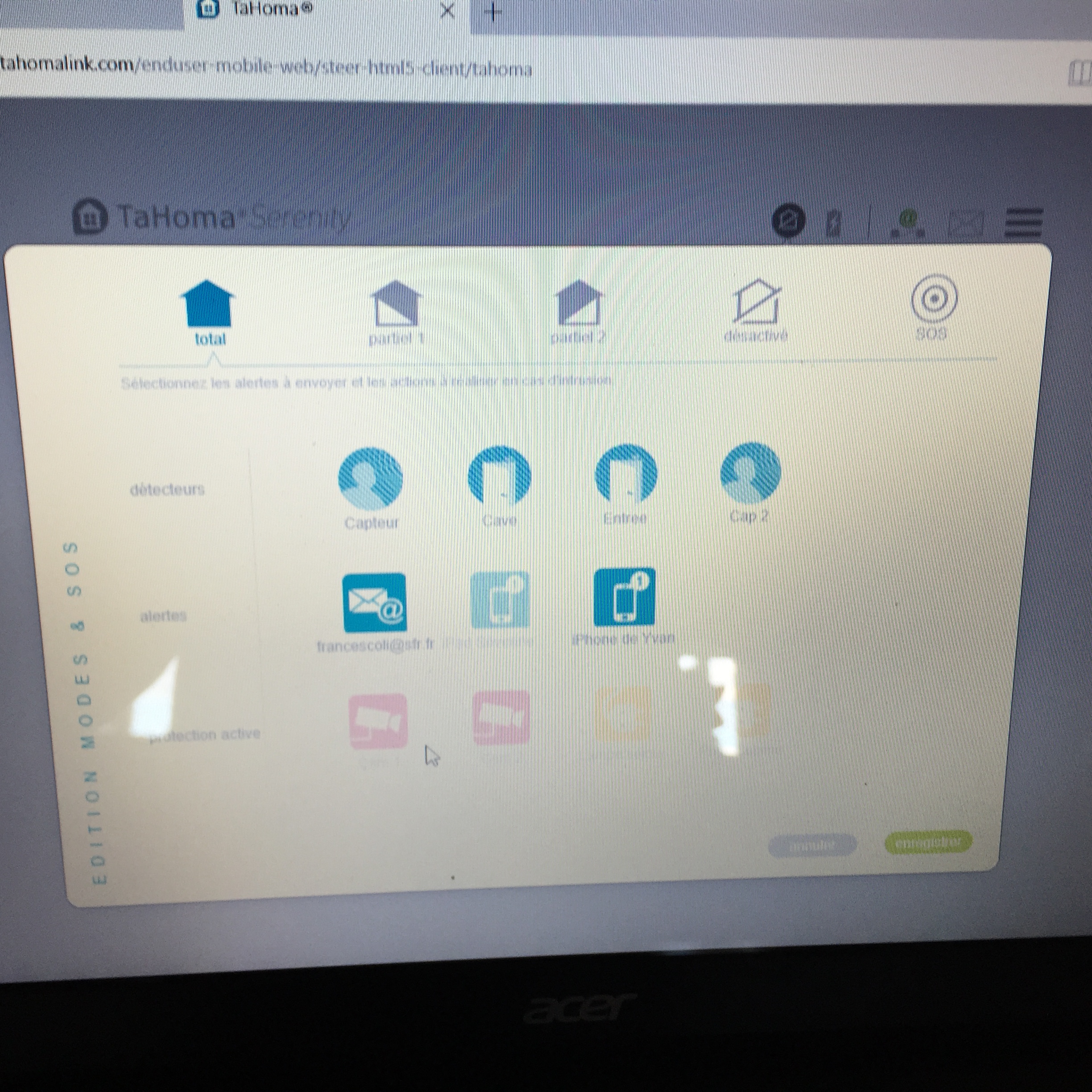

    Quand je veux mettre le mode total,aucuns éléments ne sont pris en compte!
    Ils restent grisés,et impossible de intègre agir dessus,ils restent gris au lieu d'être gras automatiquement
    Sur votre capture on voit que cette page "éditer" est la page de configuration et non la page d'utilisation.
    Les détecteurs sont inversés : les DO devraient être ouverts, les DM devraient avoir une silouhète en filigrane pour indiquer qu'ils déclenchent sur présence.
    Bref, quelque chose ne va pas dans votre système.
    Avez vous bien activé votre compte ?

    En mode total, tout les détecteurs seront actifs, vous ne pouvez pas les sélectionner.
    Vous semblez être connecté sur une application, pourriez-vous faire le test via un ordinateur.

    Bonjour Gladys,je viens de faire la manipulation mais toujours le même problème,?
    Faut-il que je supprime les detecteur et essayer de nouveau via le Pc?

    Je vous confirme que l'affichage que vous avez est bien correct, les détecteurs sont en "total" tous activés et tous désactivés sur "désactivé".
    Les détecteurs peuvent être sélectionner sur "partiel 1" ou "partiel 2".
