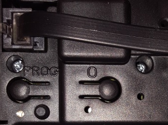

    Re
    J'ai deux boutons : "PROG" et "0".
    J'ai fait la manip avec le bouton "0".
    au bout de quelques secondes il y a eu un long bip et j'ai relâché le bouton.
    J'ai dû attendre avant de pouvoir me reconnecter à la centrale via le pc en local.
    Ensuite, j'ai vérifié les configs, rien n'avait changé...rien n'a été remis à zéro...
    La connexion à distance via mon smartphonene fonctionne toujours pas.
    Et je n'arrive toujours pas à me connecter à mon compte somfy.net pour contrôler les configs.
    je sèche...
    Gladys B.
    Gladys B.
    Gladys B.
    @ Jean-Luc: La date que nous renvoie le logiciel est la date de la dernière mise à jour de la centrale sur le serveur, c'est donc bien la date du serveur la dernière fois qu'il a vu la centrale.
    @ Marc: Le bouton est celui du module IP où est connecté le câble d'alimentation, soit le module gris. Ce que vous avez réalisé ne peut donc pas faire évoluer le problème.

    D'abord merci pour ces réponses rapides
    Je viens donc de faire la bonne manip et effectivement je n'accède plus à la centrale.
    l'adresse ip a changé en 192.168.0.3 et impossible de m'y connecter. la centrale enregistre même une adresse 1962.168.0.1 pour la box...c'est pas bon non plus.

    Re moi !
    En relisant la méthode, il est dit de débrancher le cordon téléphonique. comme l'alarme est équipée uniquement du module GSM je me suis dit...pas concerné. Et bien j'ai tout de même refait ma manip en débranchant la ligne téléphonique générale.
    La centrale a récupéré son adresse IP que je lui avait donné depuis toujours.
    Je ne comprends pas tout... pourquoi la centrale obtient une adresse IP farfelue si on ne débranche pas internet ? et qu'est censée faire cette méthode puisque toutes mes données de config sont toujours présentes ?
    Bref, en continuant de chercher je me suis rendu compte que les codes d'authentification étaient ceux d'usine pour l'accès à distance.
    Comment est-ce possible ?
    J'ai donc regénéré une nouvelle carte et enregistré sur le réseau.
    J'arrive à me connecter à distance et également sur mon comtpe somfy
