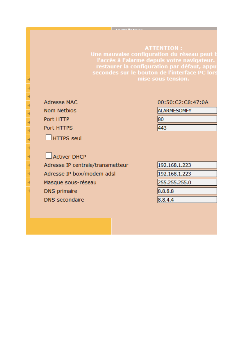

    voici une copie d'écran.
    la case "activer DHCP" est bien décochée et l'adresse IP finit bien par un chiffre compris entre 201 et 240,Merci de votre aide
    Il y a déjà un problème: l'adresse IP centrale/transmetteur et l'adresse IP box/modem ADSL ne peuvent pas être identiques.
    Remettez la bonne adresse de votre box ADSL dans IP box modem/ADSL.

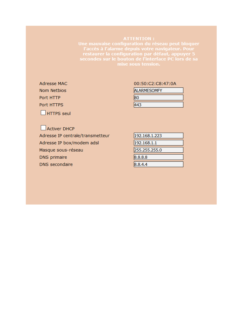

    bonjour Gladys,
    c'est fait. que doit on faire maintenant?

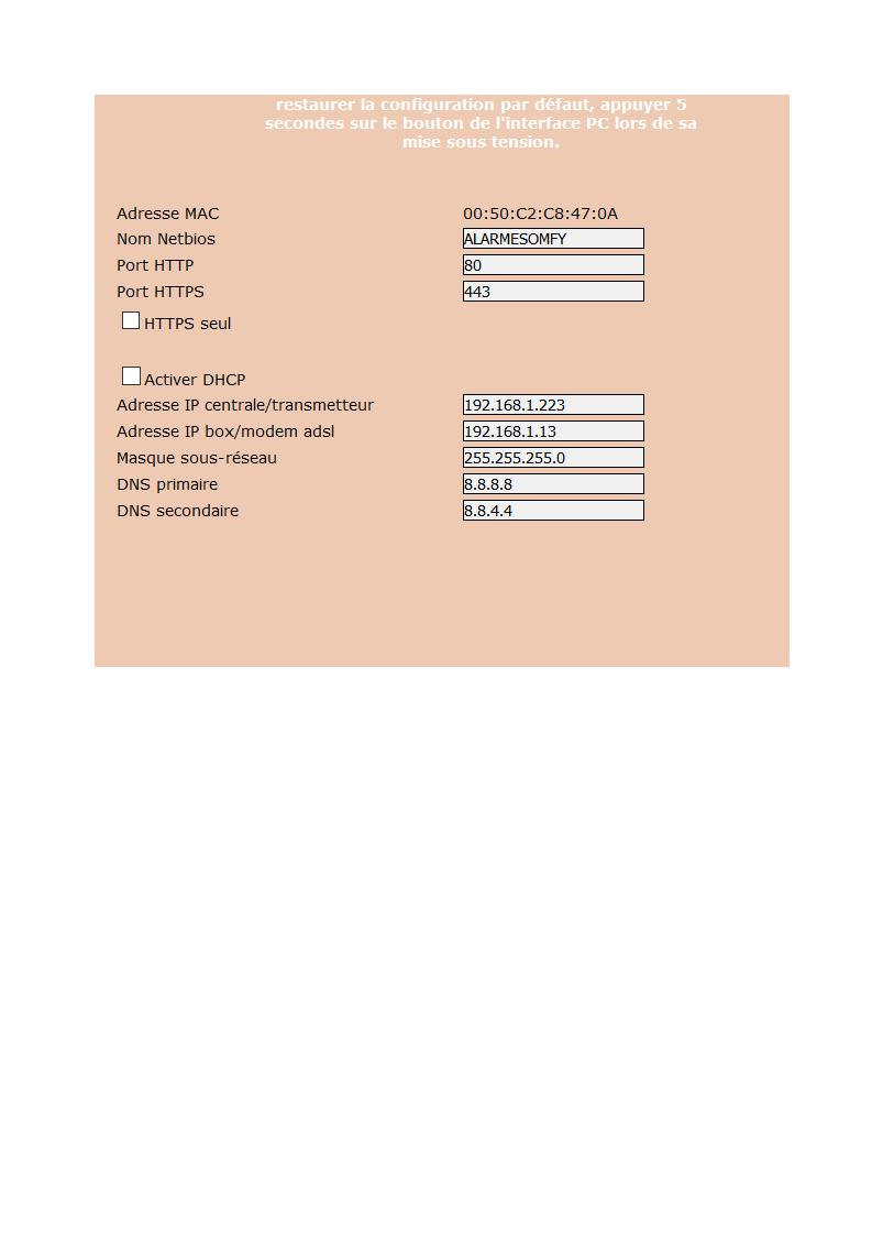

    bonjour
    voici la modification faite
    mais toujours impossible d'accéder à l'alarme depuis les iphones

    bonjour, je suis d'accord avec Gladys, l'adresse de votre box me semble étrange.
    Si vous travaillez avec un pc à la mais essayez d'obtenir votre adresse IP en exécutant cmd, une petite page noire apparaîtra, ce la il faut taper ipconfig, cela devrait vous donner votre passerelle par défaut (normalement l'ip de votre box internet). Une fois cette ip obtenue remplacez la dans votre alarmesomfy.
    Matthieu H.
    Matthieu H.
    Matthieu H.
    491 / 750
    pourriez-vous faire une impression écran de la configuration de votre box internet?
    Ça ne fonctionne toujours pas, il va donc falloir procéder à une nouvelle remise à zéro et lorsque vous vous connecterez la première fois décochez DHCP et modifier uniquement l'adresse IP centrale transmetteur.
