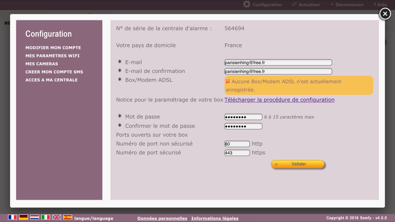

Je possède une alarme Protexiom Somfy 600 et après avoir créé un compte pour accéder à mon alarme à distance, j'ai visiblement oublié de saisir le type de box que je possède : celle- ci est une box free V6 J'ai un accès local sans pb à mon alarme mais pas à distance. Je vous remercie de de bien vouloir m'aider.
Les références de mon alarme sont jointes.
Je vous remercie par avance.

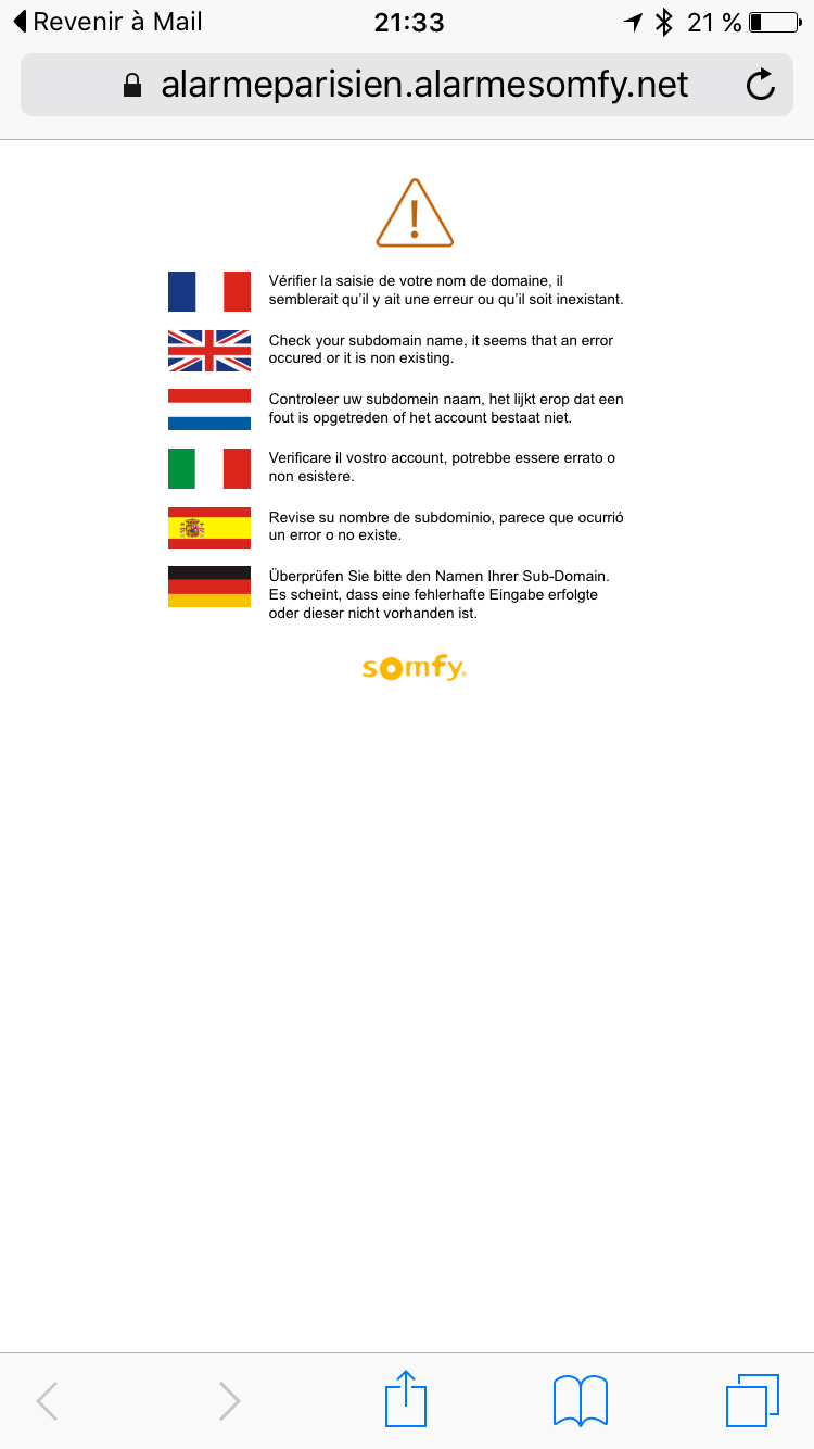

    Merci pour votre aide
    J'essayais en local de me connecter avec le sous domaine sécurisé (https://xxxxx.alarmesomfy.net) et effectivement cela ne marchait pas :cf message d'erreur fourni sur l'image ( jpeg) ci dessus. Par contre en local avec l'adresse IP de mon alarme cela fonctionne correctement
    En conclusion il faut donc que J'essaie (demain) une vraie connexion à distance sur un autre ordinateur que le mienJe vous tiendrai au courant

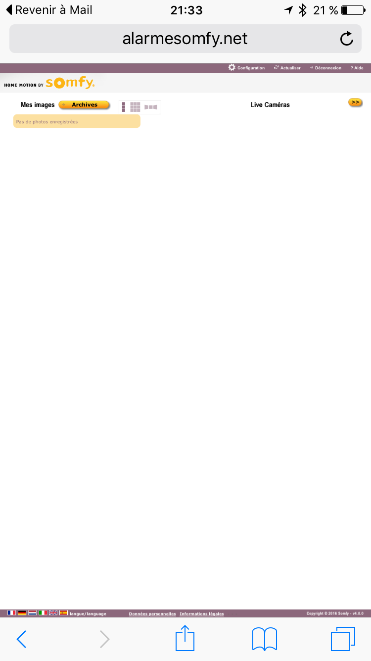

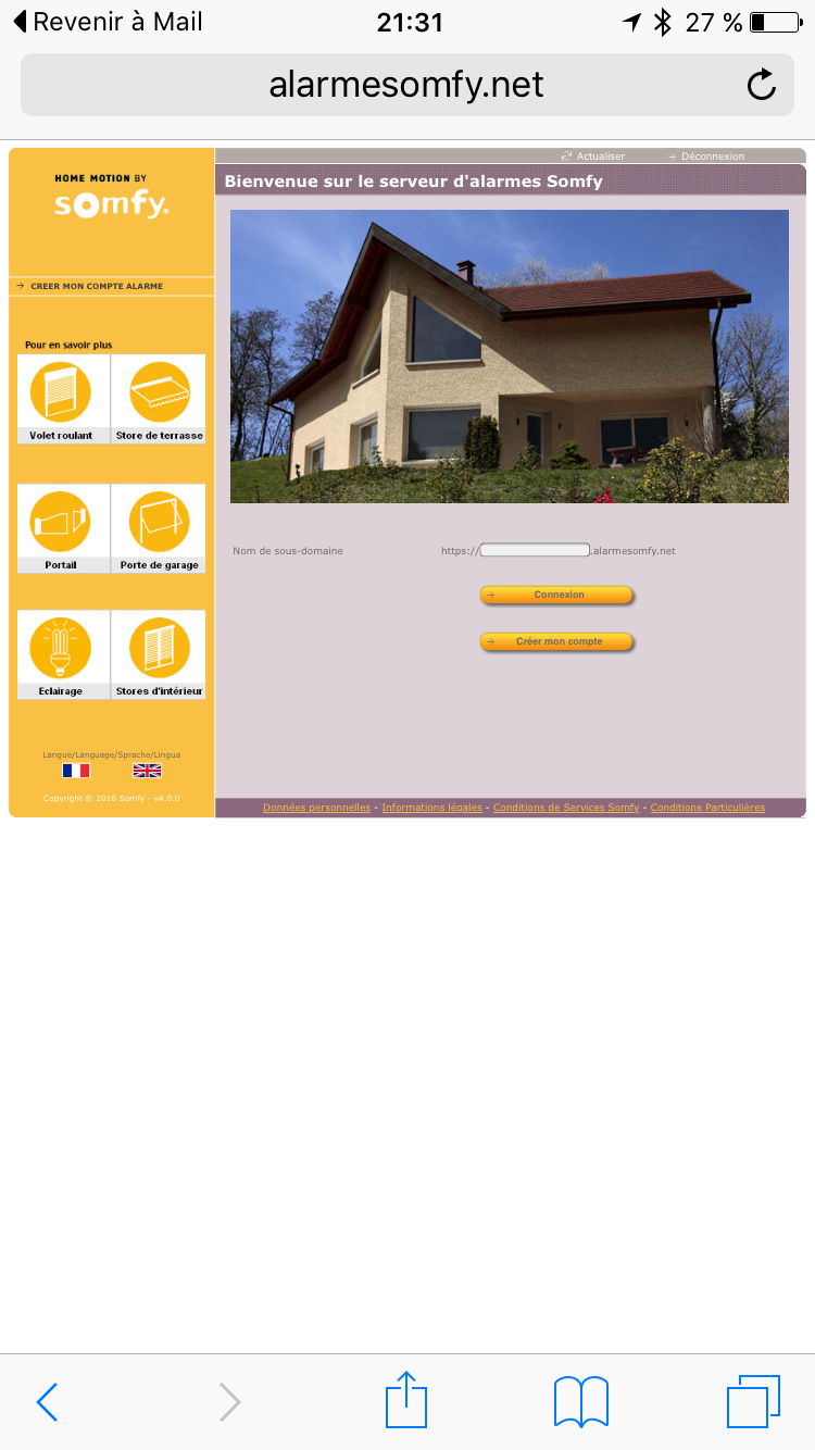

    Quand j utilise mon téléphone en 4g je tombe directement sur une interphase somfy qui m'indique que je n ai pas de caméra en haut à gauche je vais sur paramètre quand je clique sur accéder à ma centrale il me dis que ma box n est pas reconnu

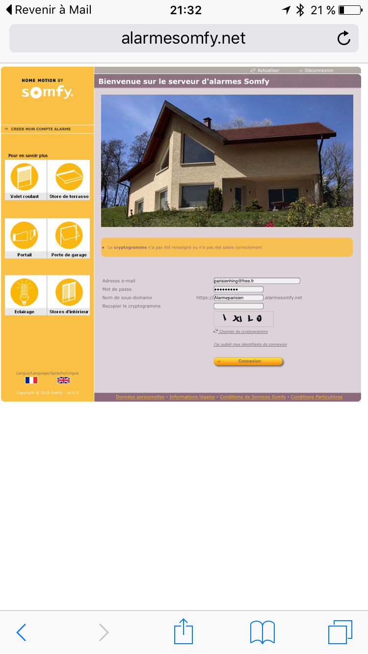

    Et quand je demande de me connecter il m'indique une erreur 404 ou sinon je tombe sur linterphase somfy où il me demande d'indiquer mon adresse mail puis mon mot de passe et le cryptogramme
    Et à chaque fois il ne reconnaît pas mon cryptogramme

    Seulement après plusieurs tentatives j arrive à faire reconnaître le cryptogramme et la je sur linterphase somfy home Motion

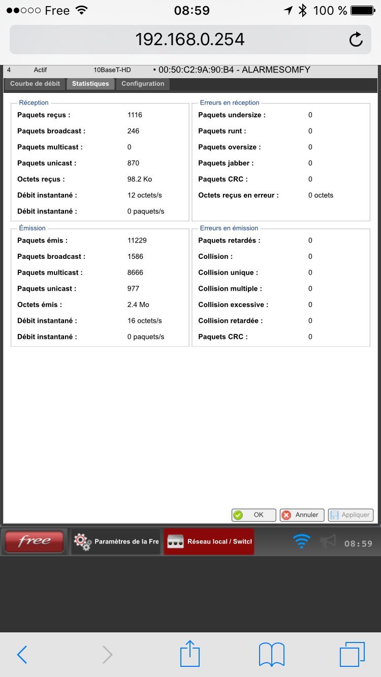

    En bidouillant sur Freebox os j ai vérifié ma centrale est bien connecté à ma box il y a une courbe de connection et là box reconnais la centrale
    Mais je ne peux toujours pas me connecter en local ou à distance

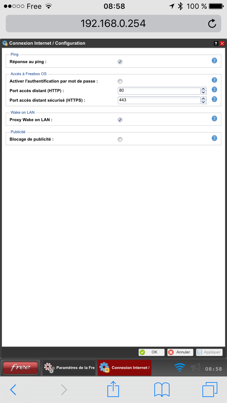

    avez-vous bien ouvert les ports 80 et 443 sur votre box ADSL ?
    Paul H.
    Paul H.
    Paul H.
    696 / 750

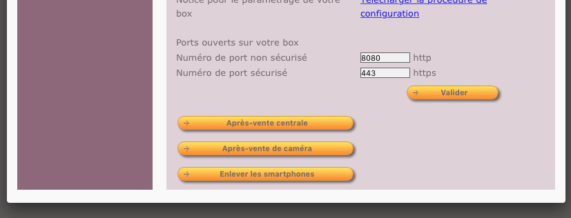

    Oui voici l'image ci dessous
    Attention, vous avez les mêmes ports pour l'accès à votre Box ADSL et l'alarme.
    Pour votre Box ADSL essayez avec 8080 et 4443
    et laissez 80 et 443 pour l'alarme.

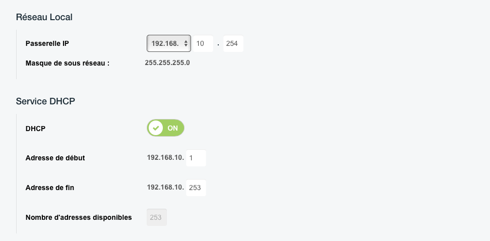

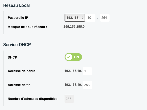

    J'ai un souci avec ma protexial depuis le changement d'opérateur internet. J'ai réussi à tout reconfigure, ma nouvelle box mais aussi la protexial. Le problème c'est que j'ai accès à mon alarme via l'adresse IP locale 192.168.10.xxx mais je n'y ai plus accès via l'adresse internet: http://xxx.alarmesomfy.net Pourtant, les ports 80 et 443 sont bien ouverts sur ma box.... Merci de votre aide. Cordialement.
    Bonjour Adrien
    suite au changement d'opérateur, avez-vous totalement réinitialisé votre carte IP ?
    Bonjour Adrien,
    Il va falloir faire la remise à zéro de votre module IP, en effet, elle ne communique plus avec le serveur depuis le 23/08/16.
    L'adresse IP apparaissant est 192.168.0.XXX par conséquent les modifications n'ont pas été enregistrées.
    Merci de votre réponse. En effet la date correspond car c'est à ce moment là que j'ai changé de box. Mais ma nouvelle box ne prend que les IP en 192.168.10.xxx et non en 192.168.0.xxx C'est pour ça que j'avais changé l'IP dans l'interface installateur juste avant le changement de box. Et maintenant cela fonctionne mais uniquement en local.
    Je vais faire un reset du module IP en espérant que cette IP locale sera ensuite associée à l'adresse internet.
    Je reviendrais vers vous pour vous dire où j'en suis.
    Module IP réinitialisé.
    L'adresse de ma centrale est bien 192.168.10.xx
    Le DHCP est activé.
    Les ports 80 et 443 de la box sont bien ouverts sur la plage IP de l'alarme.
    Mais je n'accède toujours pas à mon interface via l'adresse web xxxxxxx.alarmesomfy.net

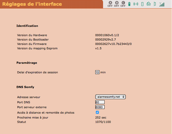

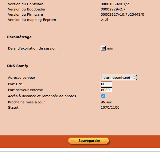

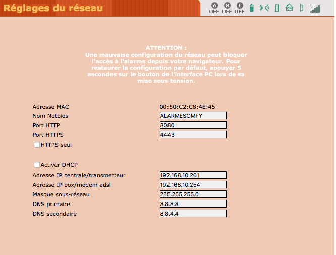

    Bonjour Adrien,
    Il y a du mieux, mais certaines choses ne semble pas avoir été refaites, veuillez donc réaliser les choses suivantes:
    Dans le menu "réglage de l'interface":
    • vérifier que la case "accès à distance" est cochée.
    • passer le port DNS à 80 au lieu de 1024
    • Sauvegarder.

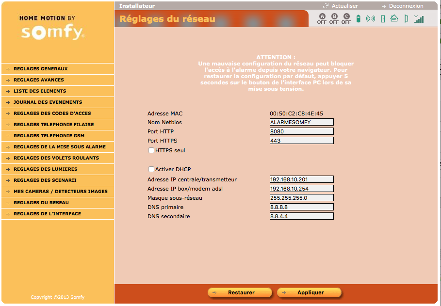

    Dans le menu "réglage du réseau":
    • vérifier que la case "activer DHCP" est décochée.
    • modifier l'adresse IP centrale/ transmetteur et changez le dernier numéro par un numéro compris entre 201 et 240.
    • passer le DNS primaire à 8.8.8.8
    • passer le DNS secondaire à 8.8.4.4
    • Appliquer.

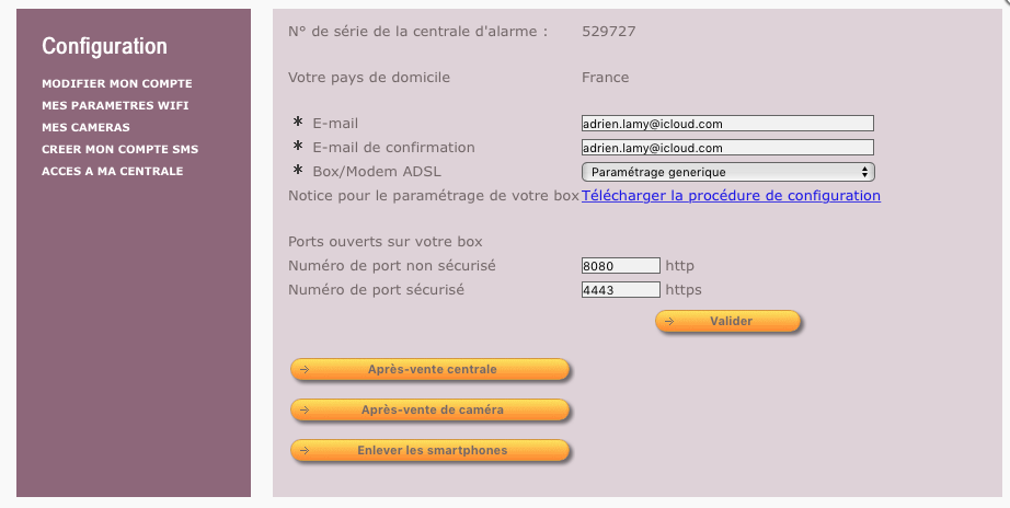

    Fait!
    Mais c'est toujours pareil. J'accède sans problème à mon alarme tant que c'est en local via l'adresse IP. Mais impossible d'y accéder via le nom de domaine xxx.alarmesomfy.net.
    Merci de m'aider à résoudre le problème.
    Bonjour Adrien,
    Merci à vous pour votre retour, j'ai moi-même refait les essais et ça fonctionne effectivement bien en https mais le port 80 pour le http ne semble pas avoir été ouvert.
    Cela peut vous poser problème pour l'utilisation des applications.
