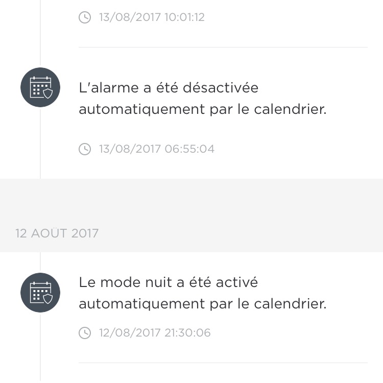

    Rien à voir avec la responsabilité etc...
    Avec l'alarme Somfy protect il est tout à fait possible de programmer dans le calendrier l'activation et la désactivation automatique de l'alarme.
    Je mise donc plutôt sur le fait qu'ils n'y ont pas pensé et qu'ils ont la flemme de le faire sur Tahoma
