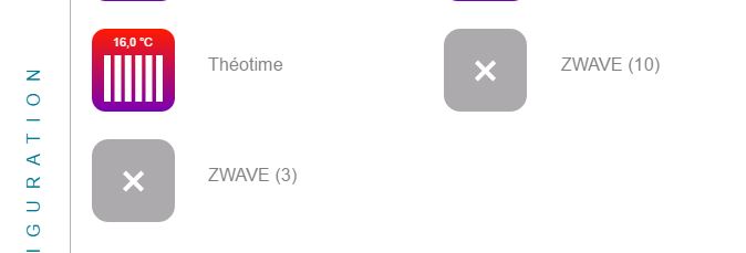

    Bonjour, j'ai de nouveau des modules zwave fantomes qui sont apparus. Pourriez vous faire le nécessaire pour les supprimer s'il vous plait je n'ai pas la main là dessus malheureusement :
    ZWAVE 3-4-5-6-10.

    Bonjour Benoît,
    Les Zwave 4, 5, et 6 ont bien été supprimé.
    Toutefois, je ne peux supprimer le 3 et le 10 qui semblent fonctionnels de mon côté.
    Pouvez-vous essayer de les supprimer via l'interface TaHoma.
    J'ai peur que si je force la suppression il ré-apparaissent.

    Bonjour Gladys,
    Je vous remercie, en revanche ils ne semblent pas fonctionnels chez moi et je ne peux les supprimer.
    Pouvez vous les supprimer quand même ?
    Ci joint capture d'écran.
