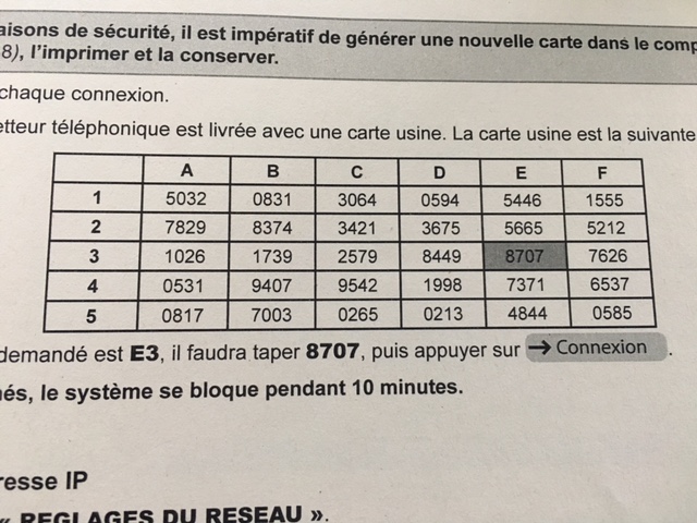

    Le code 0x0812 correspond à une erreur de code d'accès et non de code d'authentification. Autrement dit code carte. Pouvez-vous faire une photo des codes carte d'identification que vous utilisez ?
    g S.
    g S.
    g S.
    575 / 750
    Bien sur voici les codes issus du manuel
    merci
    Je vous confirme que c'est la bonne carte !

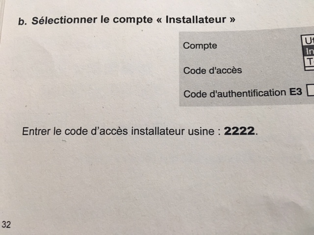

    Est-ce que vous pouvez vous connecter à partir du clavier avec le code 2222 après avoir appuyé sur "Menu" ?
    g S.
    g S.
    g S.
    575 / 750
    En fait quand je me connecte sur le clavier, c'est mon ancien code (avant la réinitialisation d'origine) qui est reconnu. Le 2222 ne l'étant pas ("code erroné").
