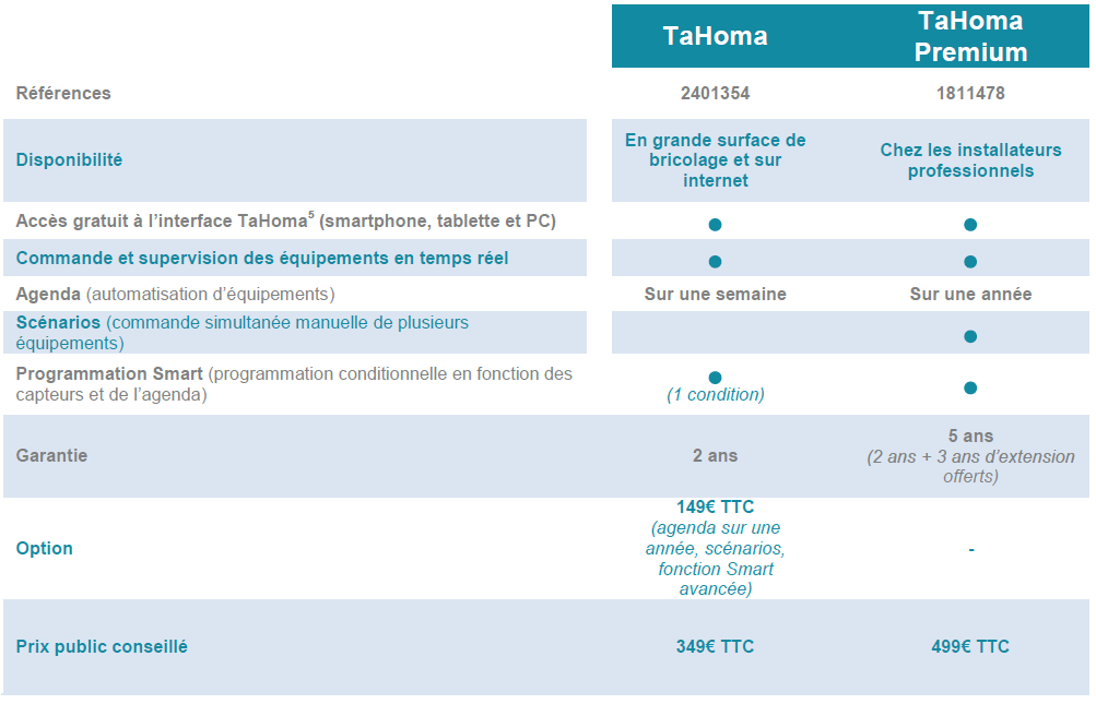

    Protexiom ne pilote que du RTS.
    Protexial pilote du RTS et du io.
    Rien, ni Tahoma, ne converti du io en RTS ou inversement, par contre Tahoma est capable de piloter les 2 protocoles grâce à des scénarios et bien sur à distance.
    Attention, il existe "TaHoma" et "Tahoma Premium".

    Il n'y a pas d'abonnement.
    La réponse est bien plus simple que cela....
    Tahoma pilotera vos volets IO avec retour d'info, et, également votre alarme P600, et enfin, toutes autres systèmes sous protocole RTS.
    Que ce soit du RTS ou du IO, çà se pilote, programme, scénarise...par la Tahoma et le Iphone.
    Envisager des VR IO sans la Tahoma est selon moi, une ineptie.
    Pour piloter vos VR IO via la P600, par ex: pour fermer les volets en cas de pré intrusion ou d'intrusion, vous pourrez le faire via un programme Smart sur la Tahoma.
    Par ex: "je veux" déclenchement alarme + fermeture volets + alerte sms + appel sur mon iphone; "Si" détection par détecteur de mouvement extérieur.
    La Tahoma est sans aucun abonnement, et, son utilisation tellement simple que j'en ai remisé ma Télis Chronis 6.
