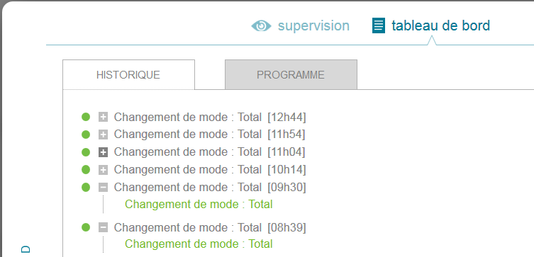

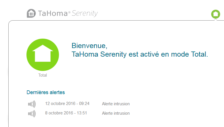

    Bonjour Robert,
    je n'ai aucune info détaillée concernant l'intrusion.
    De plus l'alarme s'est déclenchée à plusieurs reprises ce matin (mais mon fils a désactivé la première fois après le déclenchement ensuite il a désactiver à temps la sonnerie pour ensuite réactiver l'alarme)
    1) ce n'est pas lui qui déclenche l'alarme
    2) les modes chocs des DO ont été désactivés
    3) j'ai une caméra IC100 (que je soupçonne sans en être sûr)
    En pièce jointe, les copies d'écrans de la box qui montrent qu'il n'y a aucun détail du déclenchement.

    Les alertes intrusions sont clairement identifiées, dés lors il faut chercher l'origine des déclenchements au niveau des détecteurs, de leurs emplacements et de leur environnement.
