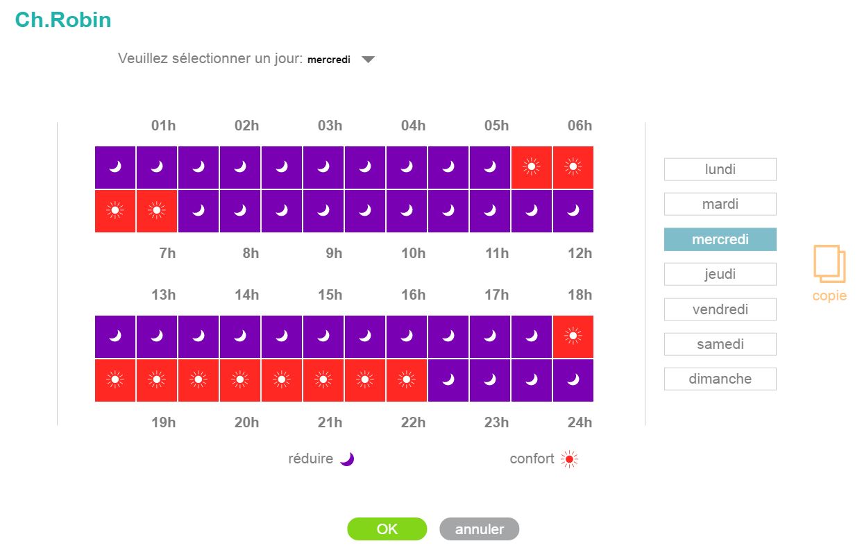

    Bonjour à tous,
    Vous pouvez via TaHoma modifier la programmation journalière de vos radiateurs Malao. Sur l’interface web de TaHoma, vous devez :
    1. cliquer en haut à droite sur les "3 lignes", puis sur "Configuration"
    2. cliquer sur l'onglet "atlantic"
    3. cliquer sur un radiateur malao de votre choix, puis sur "paramétrer" (en bas à droite)
    4. vous arrivez ainsi sur l'interface de programmation journalière (cf.photo ci-jointe)
    Bonne journée à tous

    Merci pour votre réponse, j'utilise déjà cette fonctionnalité tous les Dimanche.
    Et j'insiste sur TOUS les dimanches, ma question était comment faire pour créer des profils de chauffe (Matin, AM, normal et repos) et les inclure dans mon calendrier pour m'éviter d'aller chaque dimanche reprogrammer tous mes radiateurs.
