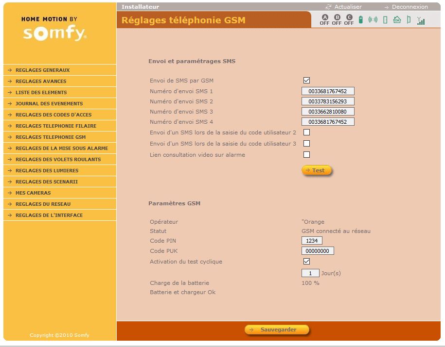

    Faite une copie d'écran des "Réglages téléphonie GSM"

    La case sms est décochée et la copie d'écran GSM est en pièce jointe
