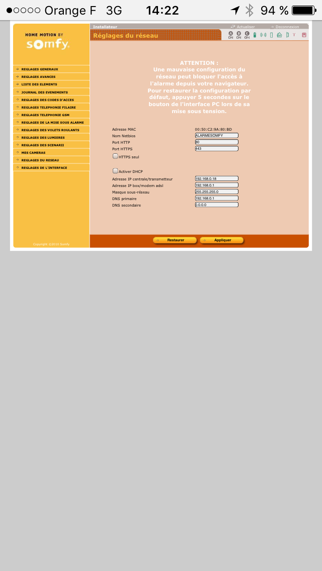

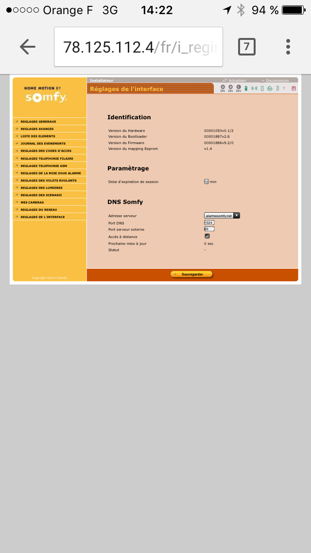

    Pourriez-vous me transmettre une copie d'écran des menus "Réglages du réseaux" et "Réglages de l'interface" de l'interface pc de votre système d'alarme en compte installateur ?

    voilà, ci-dessous les images demandées :

    Bonjour Gaël,
    Je vais vous demander d'apporter les modifications suivantes et de tester de nouveau :
    • Dans le Menu Réglages du réseaux, mettre les D.N.S. suivant :
    D.N.S. Primaire : 208.67.222.222
    D.N.S. Secondaire : 208.67.220.220
    Cliquez ensuite sur appliquer, puis ensuite sur le lien pour vous reconnecter en compte installateur. Modifier ensuite dans menu Réglages de l'interface le port D.N.S pour le mettre à 80. Sauvegardez et testez ensuite la création de compte d'accès à distance.
