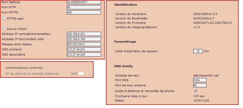

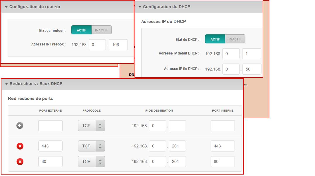

Je n'arrive pas à accéder à mon alarme depuis internet via l'url xxx.alarmesomfy.net ou via l'appli mobile. Ca fonctionne en local. En PJ, les copies écrans de ma config.
J'ai le msg "Vérifier la saisie de votre nom de domaine..."
Merci pour votre aide

    Bonsoir Arnaud
    mettez en DNS primaire: 8.8.8.8
    en secondaire: 8.8.4.4
    Sur le réglage de l'interface mettrez le "Port DNS" à 80 au lieu de 1024
    N'oubliez pas de cocher la case "Accès à distance" sur ce même menu.
    Par contre si vous avez changé de box, il faut réinitialiser le module IP de la centrale.

    Bonsoir,
    Merci pour votre réponse mais cela n'a pas fonctionné.
    Avez-vous bien créé votre compte Somfy ?
    C'est à ce moment qu'on renseigne le nom de sous-domaine.
