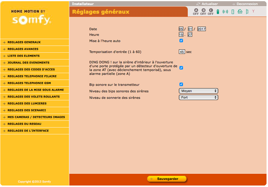

Je suis en train d'installer mon alarme somfy protectiom.
Je suis sur la partie programmation par ordinateur - installation.
Et me voilà face à un problème sur l'interface... le module GSM qui figure en haut a droite est en rouge! (comme visible sur l'image ci jointe)
Je ne peux pas procéder au test GSM pour l'appel et/ou le sms d'alerte.
J'ai vérifier au niveau des câbles tout est en ordre. (alim, cable ethernet sur module ip, batterie et alim sur module GSM)
Test batterie module GSM bon également
Voici l'inventaire des voyant de la centrale:

La charge semble s'effectuer normalement (photo ci jointe)
