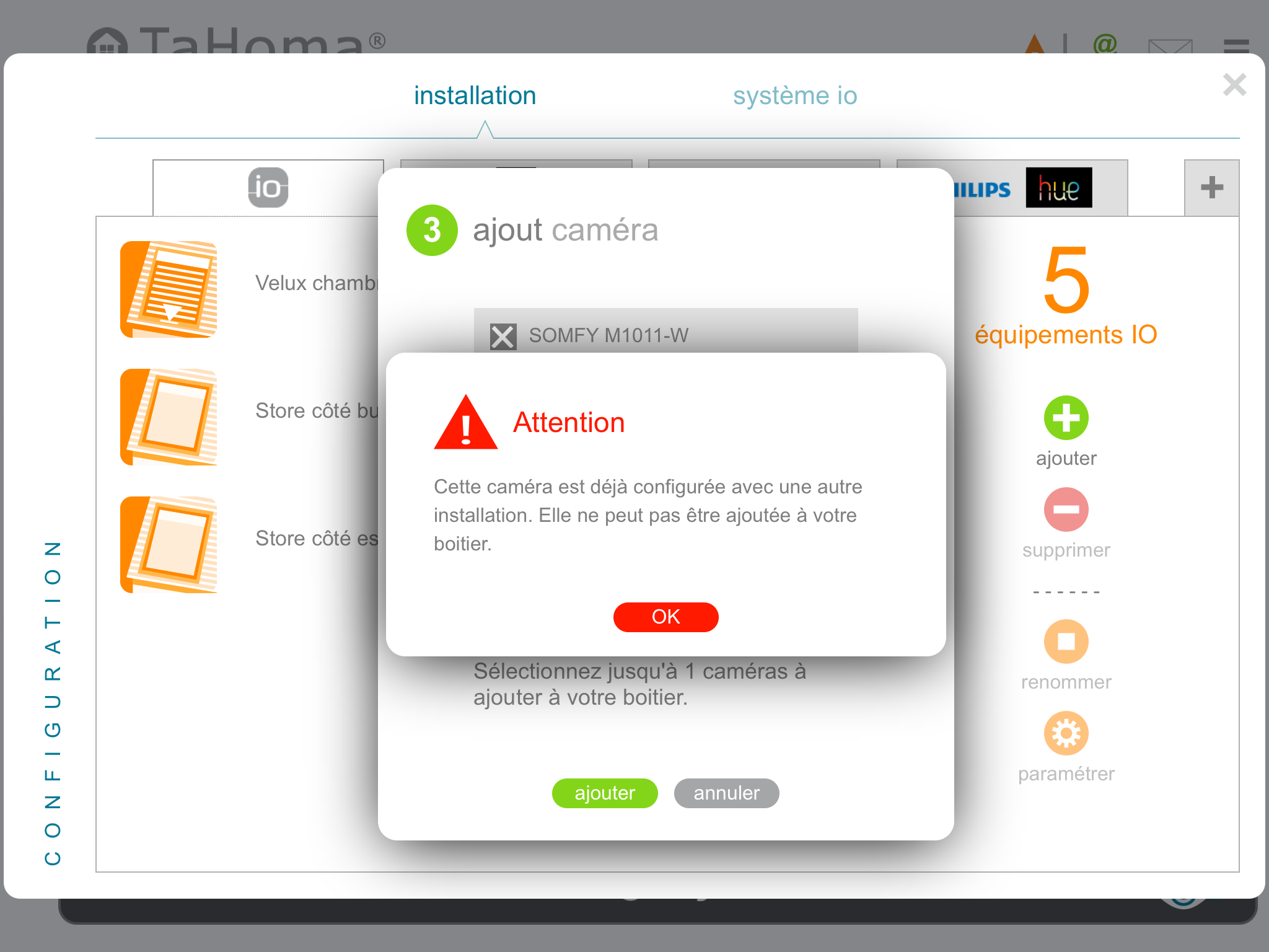

Caméra Axis achetée d'occasion mais impossible de la lier car elle est déjà configurée à un autre système, que faire?
Comme vous le verrez en pièce jointe, la caméra est déjà configurée sur un autre système hors la personne à qui je l'ai achetée m'affirme vous avoir demandé de la supprimer et que ça a été fait...
Que puis-je vous communiquer de plus pour avoir de l'aide?
    pour gagner du temps, demandez à l'ancien propriétaire de vous donner au moins le n° à 6 chiffres de sa centrale et communiquez le ici.
    Bonne soirée !

    Ne faites surtout pas un reset de la caméra, vous perdriez le software spécifique Somfy, si tant est que la caméra l'a déjà...

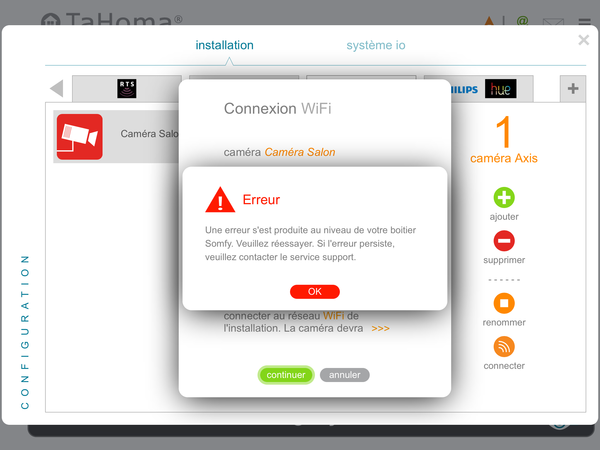

    Je ne sais pas trop comment mais j'ai réussi à la connectée à la somfy box mais il m'est impossible de la connecter en Wifi, seule la connection Ethernet fonctionne.
    Que faire?
    Que faîtes-vous pour essayer de la connecter en wifi ?
    attention la clé ne doit pas comporter de caractères spéciaux. (uniquement lettres et chiffres)

    Bonjour Alban,
    Avez-vous essayé en changeant le chiffrement de votre clé WiFi ?
    Je vous informe que ces Caméras ont été stoppées il y a plus de deux ans par AXIS et Somfy compte tenu des nombreux problèmes de fonctionnement rencontrés sur la stabilité de leur WiFi.
