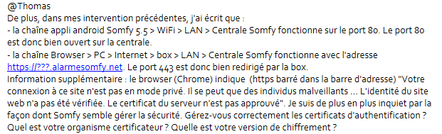

    De plus, dans mes intervention précédentes, j'ai écrit que :
    • la chaîne appli android Somfy 5.5 > WiFi > LAN > Centrale Somfy fonctionne sur le port 80. Le port 80 est donc bien ouvert sur la centrale.
    • la chaîne Browser > PC > Internet > box > LAN > Centrale Somfy fonctionne avec l'adresse https://???.alarmesomfy.net. Le port 443 est donc bien redirigé par la box.
    • Information supplémentaire : le browser (Chrome) indique (https barré dans la barre d'adresse) "Votre connexion à ce site n'est pas en mode privé. Il se peut que des individus malveillants … L'identité du site web n'a pas été vérifiée. Le certificat du serveur n'est pas approuvé".
      Je suis de plus en plus inquiet de la façon dont Somfy semble gérer la sécurité. Comment les certificats d'authentification sont-ils gérés ? Quelle est l'autorité de certification ? Quelle est la version de chiffrement utilisée ?

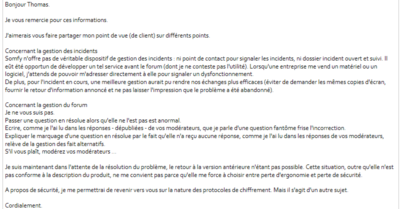

    Bonjour Thomas.
    Je vous remercie pour ces informations.
    J'aimerais vous faire partager mon point de vue sur différents points.
    Concernant la gestion des incidents
    Somfy n'offre pas de véritable dispositif de gestion des incidents : ni point de contact pour signaler les incidents, ni dossier incident ouvert et suivi. Il eût été opportun de développer un tel service avant le forum (dont je ne conteste pas l'utilité). Lorsqu'une entreprise me vend un matériel ou un logiciel, j'attends de pouvoir m'adresser directement à elle pour signaler un dysfonctionnement.
    De plus, pour l'incident en cours, une meilleure gestion aurait pu rendre nos échanges plus efficaces (éviter de demander les mêmes copies d'écran, fournir le retour d'information annoncé et ne pas laisser l'impression que le problème a été abandonné).
    Concernant la gestion du forum
    Je ne vous suis pas.
    Passer une question en résolue alors qu'elle ne l'est pas est anormal.
    Ecrire, comme je l'ai lu dans les réponses - dépubliées - de vos modérateurs, que je parle d'une question fantôme frise l'incorrection.
    Expliquer le marquage d'une question en résolue par le fait qu'elle n'a reçu aucune réponse, comme je l'ai lu dans les réponses de vos modérateurs, relève de la gestion des fait alternatifs.
    S'il vous plaît, modérez vos modérateurs ...
    Je suis maintenant dans l'attente de la résolution du problème, le retour à la version antérieure n'étant pas possible. Cette situation, outre qu'elle n'est pas conforme à la description du produit, ne me convient pas parce qu'elle me force à choisir entre perte d'ergonomie et perte de sécurité.
    A propos de sécurité, je me permettrai de revenir vers vous sur la nature des protocoles de chiffrement. Mais il s'agit d'un autre sujet.
    Cordialement.

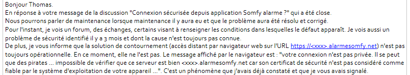

    Bonjour Thomas.
    En réponse à votre message de la discussion "Connexion sécurisée depuis application Somfy alarme ?" qui a été close.
    Nous pourrons parler de maintenance lorsque maintenance il y aura eu et que le problème aura été résolu et corrigé.
    Pour l'instant, je vois un forum, des échanges, certains visant à renseigner les conditions dans lesquelles le défaut apparaît. Je vois aussi un problème de sécurité identifié il y a 3 mois et dont la cause n'est toujours pas connue.
    De plus, je vous informe que la solution de contournement (accès distant par navigateur web sur l'URL https://<xxx>.alarmesomfy.net) n'est pas toujours opérationnelle. En ce moment, elle ne l'est pas. Le message affiché par le navigateur est : "votre connexion n'est pas privée. Il se peut que des pirates … impossible de vérifier que ce serveur est bien <xxx>.alarmesomfy.net car son certificat de sécurité n'est pas considéré comme fiable par le système d'exploitation de votre appareil …". C'est un phénomène que j'avais déjà constaté et que je vous avais signalé.
