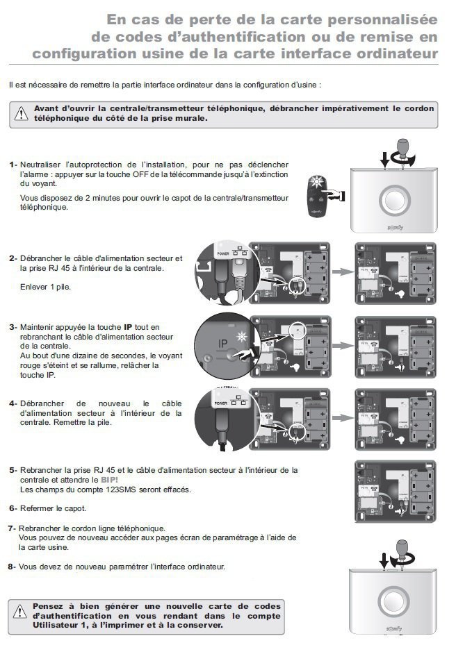

    Alors réinitialisez le module IP !
    https://www.somfy.fr/support/videos/alarme

    La réinitialisation s'est peut-être mal passée.
    Tentez cette manip:

    Bonsoir, malgré toutes les manip que vous m'avez demandé de faire. Rien ne marche. J'ai même supprimé l'alarme dans les appareils non connectés de ma livebox afin qu'il puisse la détecter à nouveau. Mais rien n'y fait, le voyant sur la box au niveau de la prise Ethernet reste toujours verte en clignotant, mais aucune en jaune fixe. Il ne détecte pas le transmetteur
