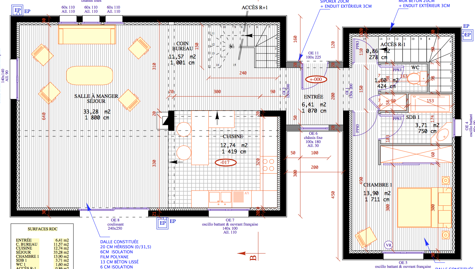

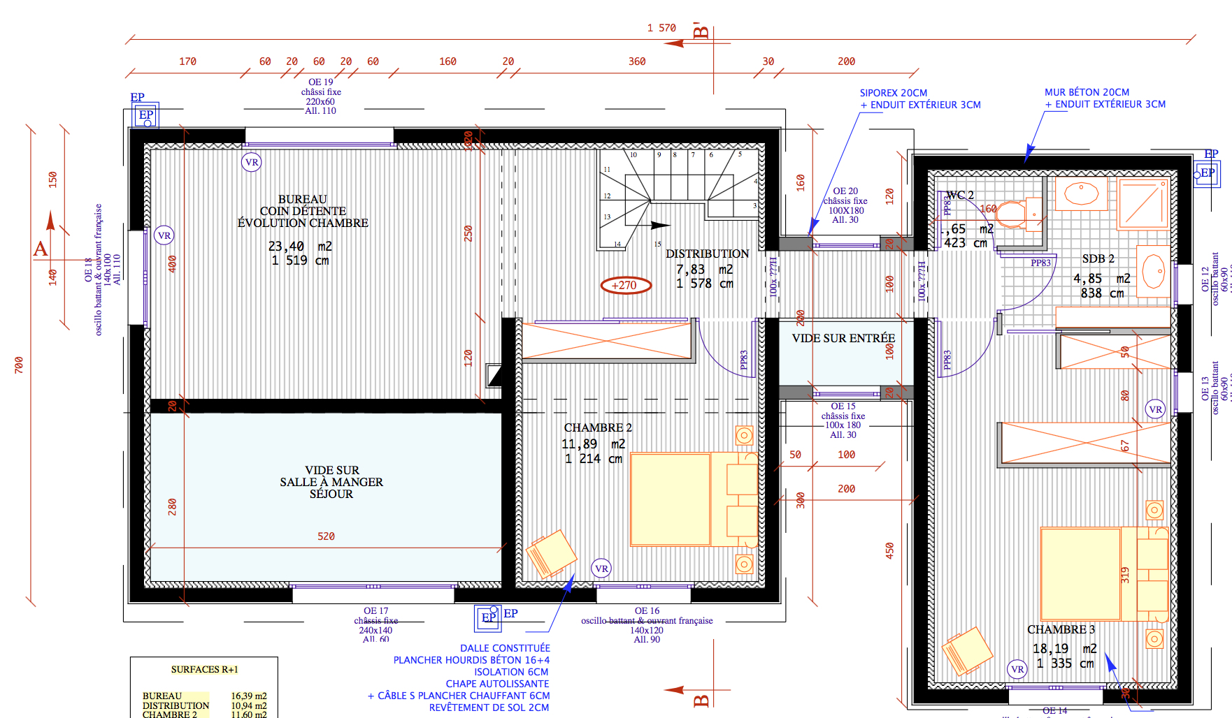

    Bonjour j'ai reçu mes deux détecteurs pour petit animaux.
    J'aimerai de l'aide pour les implanter au mieux.
    Sachant que nous avons une maison à étage.
    Et je suppose que le détecteur ne doit pas voir la porte d'entrée sous peine de sonner à chaque fois que nous viendrons dans la maison, sachant que nous marchons avec des badges.
    Par avance merci
    Thomas M.
    Thomas M.
    Thomas M.
    Bonjour Denis,
    Je vous informe que l'assistance technique Somfy n'est pas qualifiée pour vous indiquer où placer vos détecteurs. De plus, un plan n'est pas suffisant pour vous indiquer où les placer car ça dépend aussi des meubles et sources de chaleur présentent dans l'habitat.
