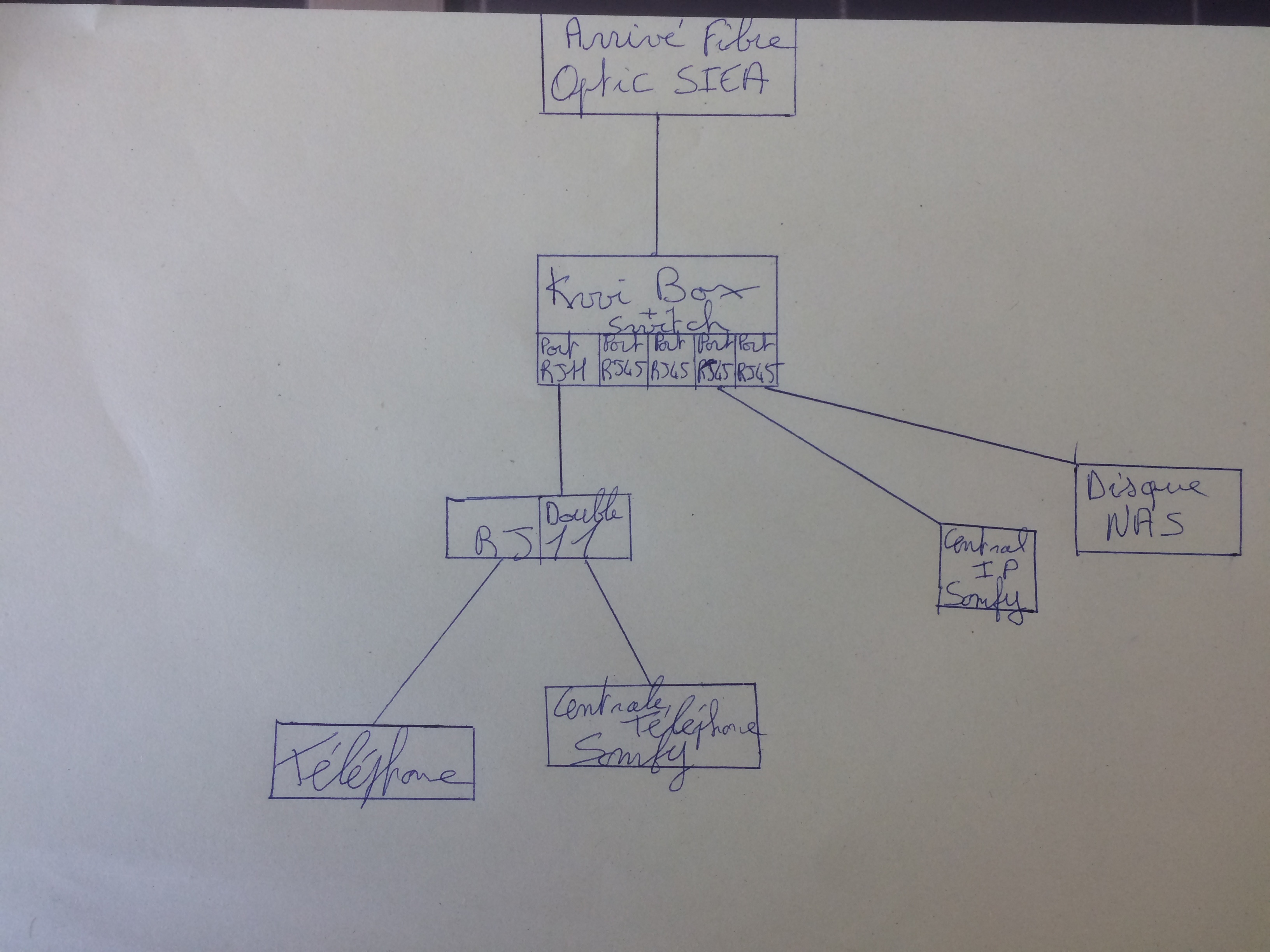

    Pourriez-vous me donner le schéma de câblage que vous avez effectuer pour raccorder votre Centrale, une photographie ou un schéma serait les bienvenus et merci de ne pas me dire je l'ai branché comme sur la notice ?
    julien H.
    julien H.
    julien H.
    44 / 100
    Ci joint un schémas de l'installation
    Bien cordialement
    Ps: jai essayer aussi de connecter la central directement sur le port rj11 de la kiwi box mais sa ne fonctionne pas non plus
