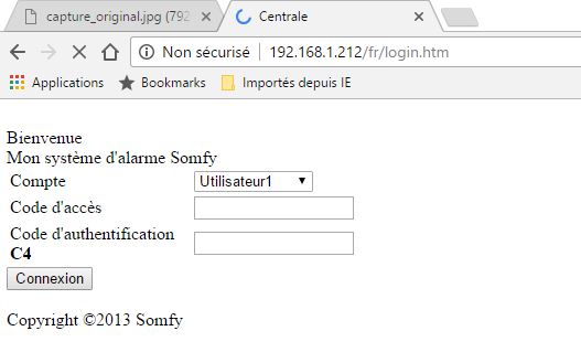

J’obtiens un petit texte dans le coin supérieur gauche de mon écran, et non plus l'interface en couleur que j'avais avant , de plus Orange m'annonce un changement de box sous quinze jours, pour passer d'une Sagem V2 à une Livebox Play , que faudra t'il faire lors du changement de box ? Je viens de voir que pour mon problème actuel, il faut débrancher le boiter IP de la fiche secteur quelques secondes, et regarder sur le boitier LCD le code 780 ! Je suis incapable d'utiliser ce foutu boitier qui est tout sauf convivial !Merci de votre aide !

    Sinon voila l'image de ce que j'obtiens comme interface .

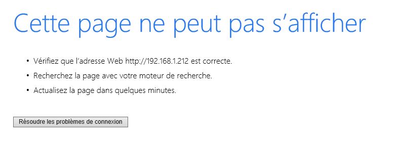

    Même problème sur Internet Explorer, Merci !

    Sur Chrome j'ai ceci !

    Sinon j'ai eu quelqu'un qui m'a dit que le problème d'affichage est du à AVAST ! Et que pusieurs personnes ont le même problème !
    Oui exact ! Il arrive que certains antivirus produisent ce phénomène.

    Ok mais ça je l'ai déjà fait ce matin , bon finalement c'est bien AVAST qui met la pagaille, j'ai désactivé l'agent WEB pendant 10 minutes et miracle de la technique, l'interface est revenue !
    Encore merci à tous ! il ne me reste plus qu'a voir du coté d'AVAST pour créer une exclusion pour cette URL !
