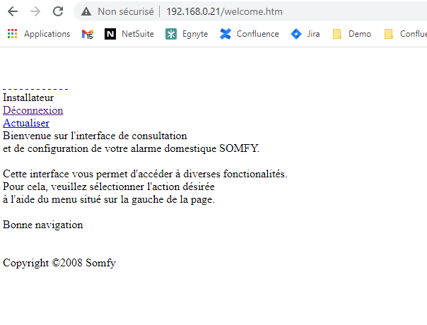

    A noter également que le site de configuration en utilisant l'IP en 192.168.0.xx semble faire référence à des liens qui n'existent pas: (erreur 404):
    "http://embedded.alarmesomfy.net/v4_4/domis_inst.css";
    "http://embedded.alarmesomfy.net/v4_4/js/ajax.js";
    <link href="http://embedded.alarmesomfy.net/v4_4/domis_inst.css"; rel="stylesheet" type="text/css" /><script type="text/javascript" src="http://embedded.alarmesomfy.net/v4_4/js/ajax.js">...;
    Ce qui rend le service inaccessible (si ce n'est la page de login). Cf screenshot.
