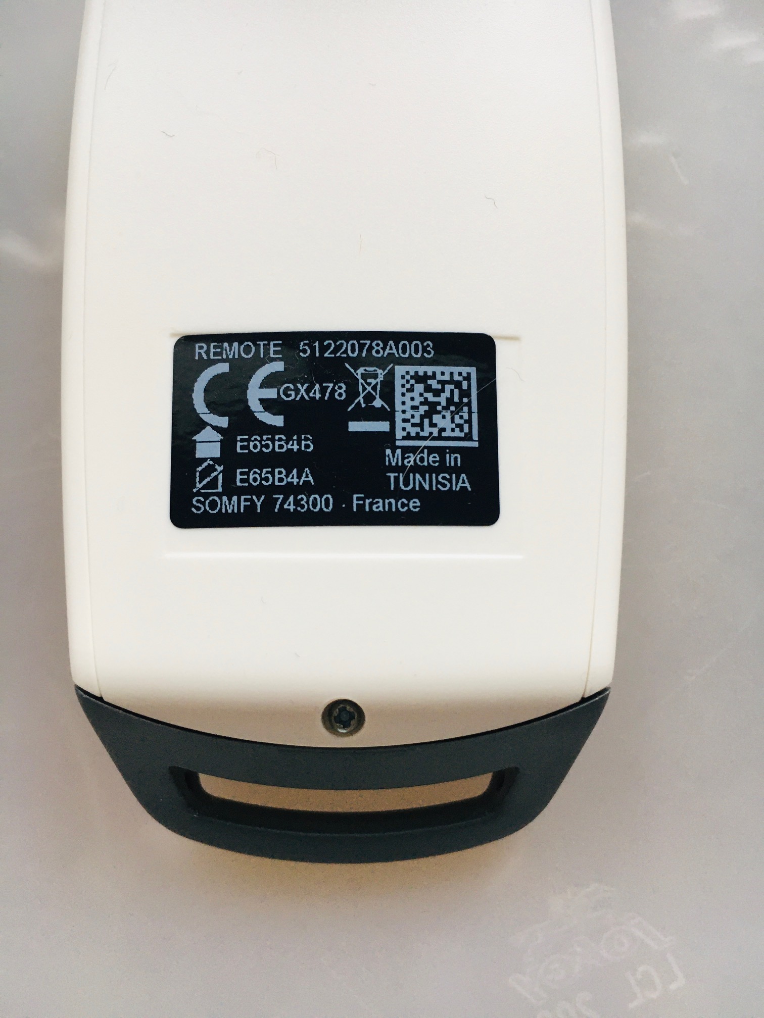

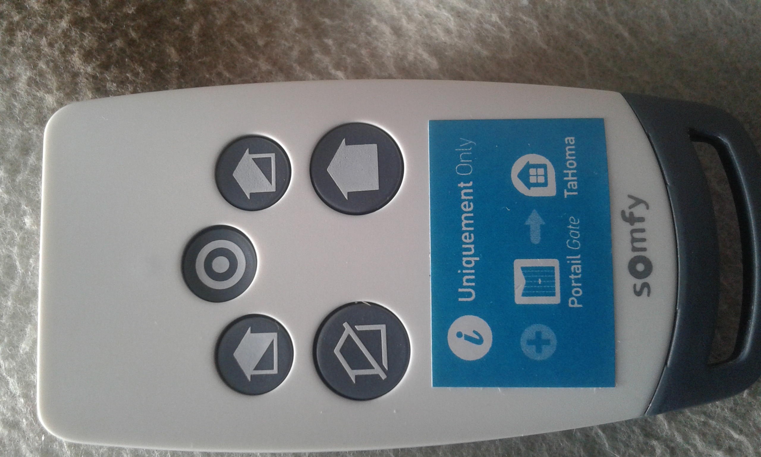

    Pourriez vous faire des photos recto verso de la télécommande Serenity.

    Bonjour Sylvain, voilà les photos demandées .
    Sylvain C.
    Sylvain C.
    Sylvain C.
    Faire l'essai de réveille l'électronique du portail comme pour appairer une télécommande, (passer l'étape télécommande), sur Tahoma passer aussi l'étape télécommande puis appairer.
    attention ! Avec cette télécommande, il faut utiliser impérativement l'un des deux boutons du bas et entrer le numéro correspondant au pictogramme à l'arrière de la télécommande.

    Je rentre un des deux numéros qui correspond à l un des deux boutons au dos de la télécommande E507D0 ou 1

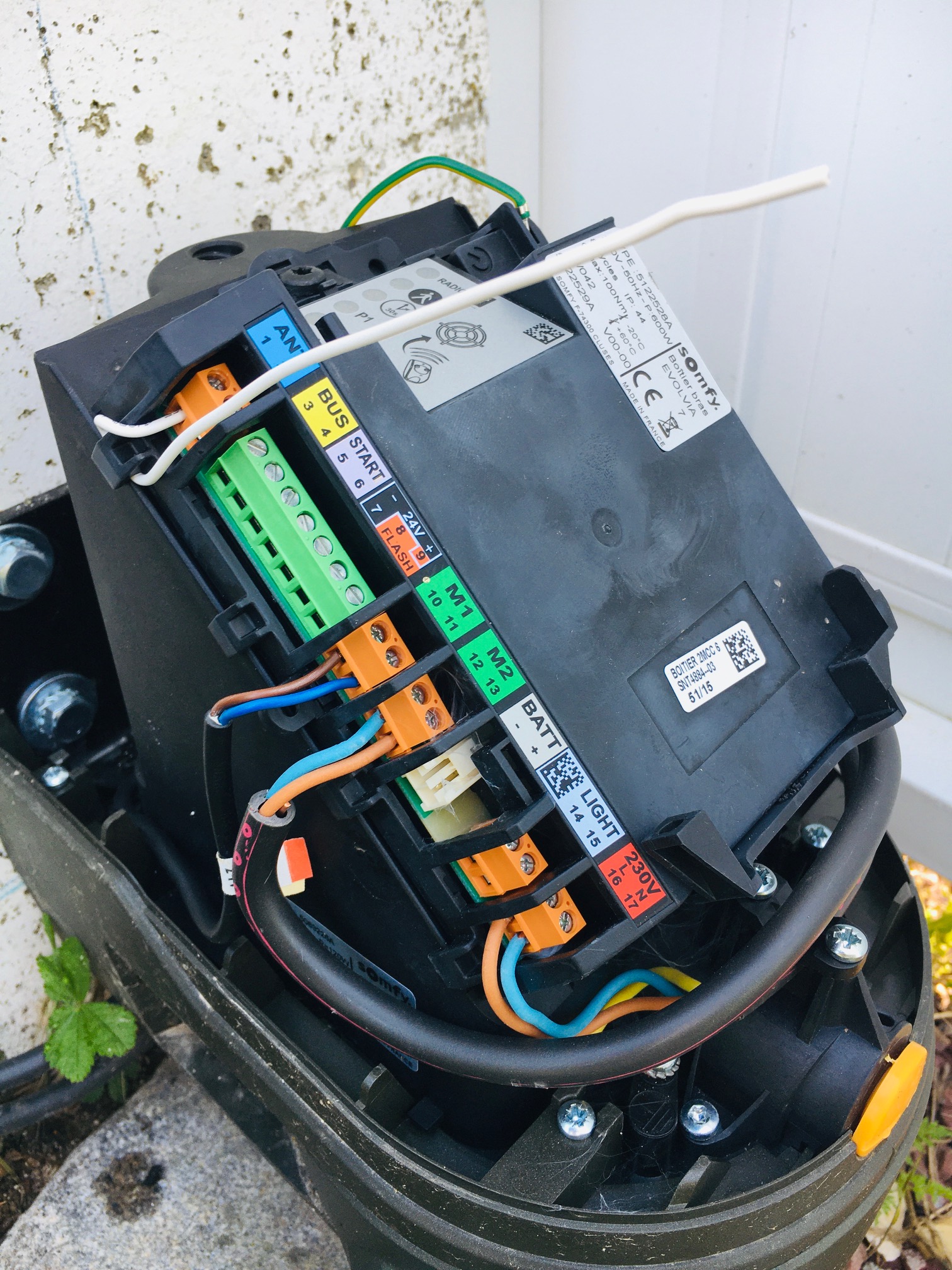

    je viens réveiller cette question car j'ai le même problème avec mon portail Evolvia 400 et la Box Tahoma V2:
    Après avoir dans un premier temps réussi à connecter mon portail à la box Tahoma, tout fonctionnait, mais j’ai malencontreusement effacé l’équipement « Portail » de l’interface de gestion « Tahoma Classic » et depuis, j’essaie de le remettre mais cela ne fonctionne plus.
    J’avais utilisé la télécommande Tahoma Serenity fournie avec la box Tahoma pour associer la motorisation Evolvia 400.
    J’ai lu dans les différentes discussions de ce forum qu’un Yellow pouvait se connecter à ma box pour réinitialiser certains paramètres afin de pouvoir réutiliser ma télécommande relais Serenity et associer de nouveau mon portail à Tahoma.
    Voici le code PIN de ma box : 1218-5245-8560
    Ma motorisition Evolvia 400 a été acheté il y a environ 10 ans mais installé récemment (elle fonctionne parfaitement). Elle n’a pas l’étiquette « Compatible Tahoma »
    Merci donc à un Yellow d'intervenir pour essayer de résoudre mon problème.
    Bien cordialement,
    Laurent
    P.S: ci-joint des photos de la télécommande et du boitier de commande Evolvia 400
