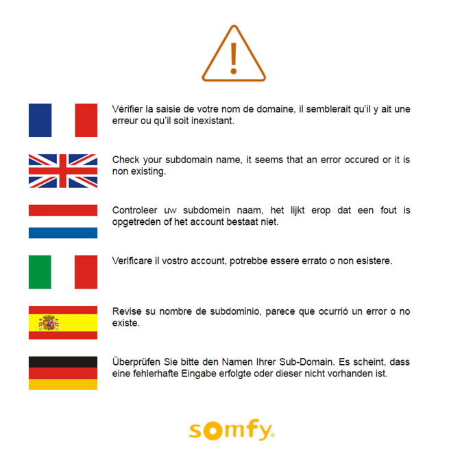

    C'est bon,, la box est bien reconnue mais je clique sur accès à ma centrale j'ai le message d'erreur suivant :
    Vérifier la saisie de votre nom de domaine, il semblerait qu’il y ait une erreur ou qu’il soit inexistant

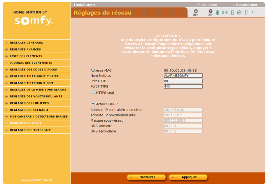

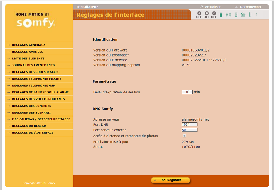

    Arrivez-vous à vous connecter à l'interface PC de votre système d'alarme via son adresse IP lu dans le menu installateur 780 de votre Clavier LCD ?
    Si oui, merci de me transmettre une copie d'écran des menus "Réglages du réseaux" et "Réglages de l'interface" de cette interface PC en compte installateur.

    Bonjour Christine,
    Pourriez-vous décocher la case "Activer DHCP" dans le menu "Réglages du réseau" ?
    Ensuite, il faudra appliquer les modifications suivantes :
    - Adresse IP Centrale/Transmetteur mettre une adresse IP comprise entre 192.168.0.201 et 192.168.0.240.
    - D.N.S. Primaire : 8.8.8.8
    -D.N.S. Secondaire : 8.8.4.4
    Cliquez ensuite sur Appliquer, puis sur le lien qui apparaît pour valider la modification des réglages.
    Ensuite, il vous faudra effectuer l'ouverture des ports 80 et 443 pour la nouvelle adresse IP de la Centrale/Transmetteur dans l'interface de votre box ADSL (pensez à supprimer les anciennes règles que vous avez créé) en vous aidant des procédures au lien ci-dessous :
    Comment ouvrir les ports de ma box ADSL ?
