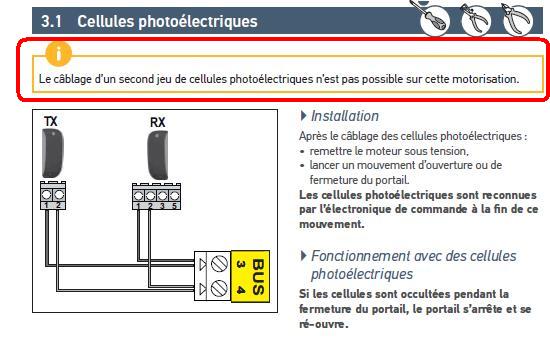

    Une solution possible serait d'installer un autre jeux de cellules.

    Bonjour Richy,
    Quelle est la raison ?
    les cellules sont bien sur le BUS!

    Et brancher sur les borniers 3 et 4 du même bus, en parallèle?

    Bien vu Richy,
    Effectivement bien spécifié sur la notice, un Yellow pourra nous donner la raison pour la quelle ce bus ne supporte pas deux jeux de cellules!
