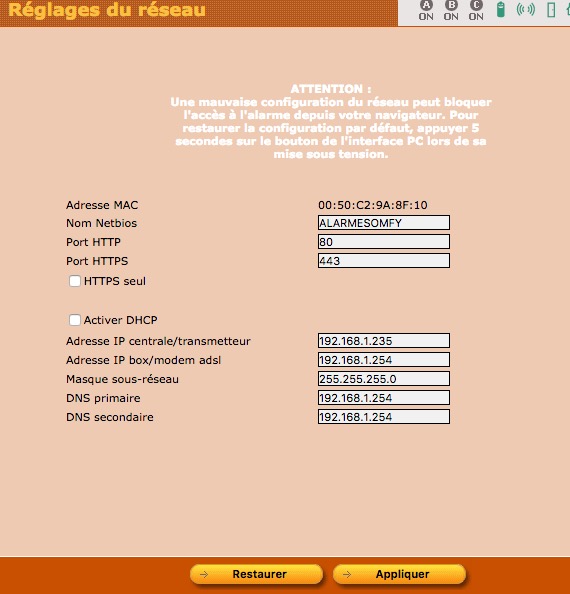

    C'est bien là le problème: voici ce que j'obtiens (et avec un autre sous-domaine pour un autre système c'est la même chose), et ceci avec tous les navigateurs
    J'ai ajouté l'extrait du mail...
    Pourriez-vous faire des copies d'écran en mode installateur du "Réglage réseau" et "Réglage de l'interface" ?
    Jacques L.
    Jacques L.
    Jacques L.
    480 / 750
    essayez en faisant la chose suivante:
    Sur le réglage réseau :
    DNS Primaire = 8.8.8.8
    DNS Secondaire = 8.8.4.4
    Sur le réglage de l'interface:
    Port DNS = 80 (au lieu de 1024)
    Est-ce que ça fonctionne ?

    Désolé pour le temps pris à répondre, mais apparemment cela n'apporte aucun changement...
