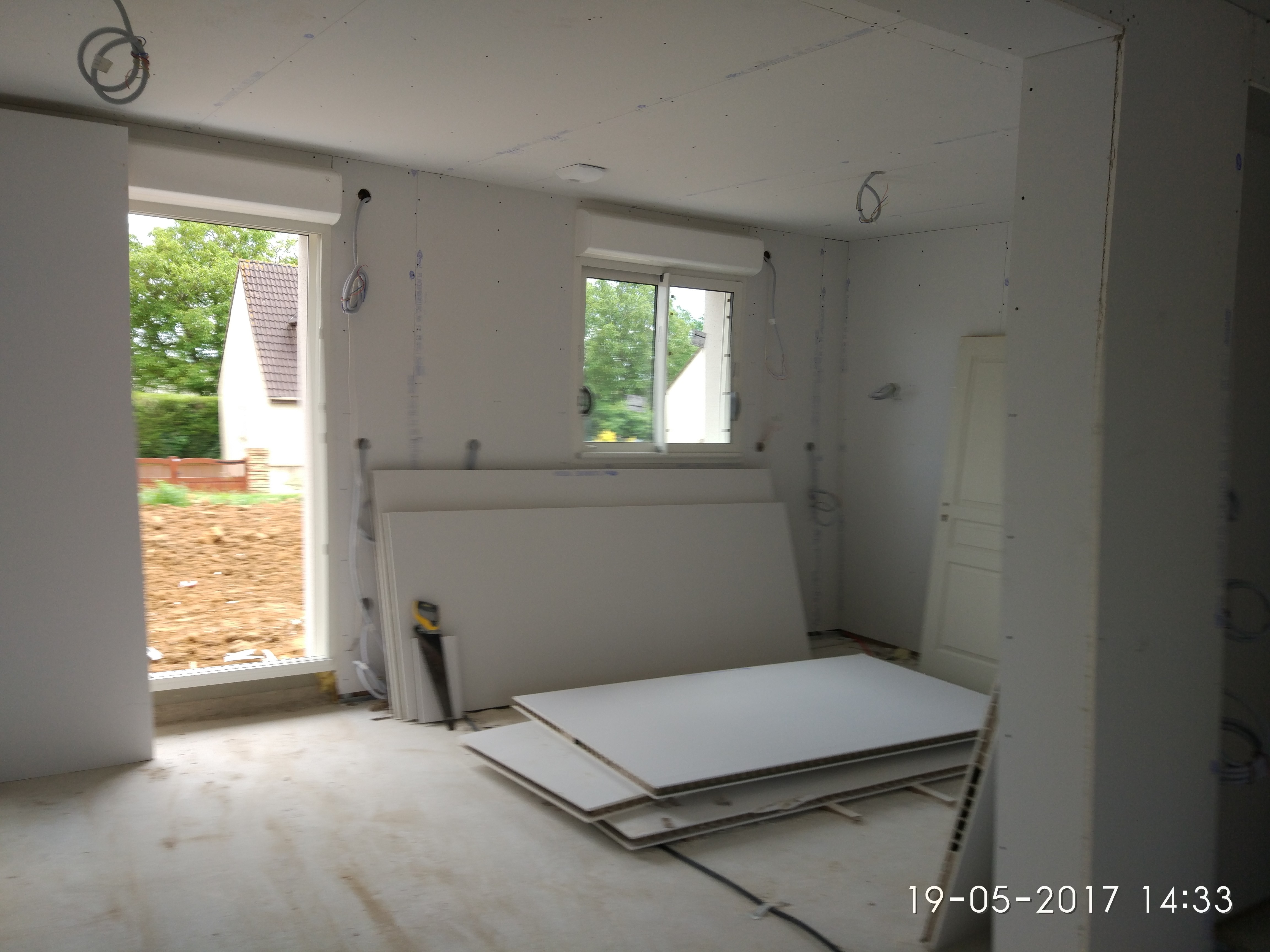

    Voici une ancienne photo. Peut-être que cela va vous aider. J'y comprends rien moi... Merci pour vos réponses.
    Ben voilà, toute chose simple s'énonce clairement !
    Dommage que les plaques de placo dissimulent le bas de la petite fenêtre, car à coup sûr, c'est la même punition !
