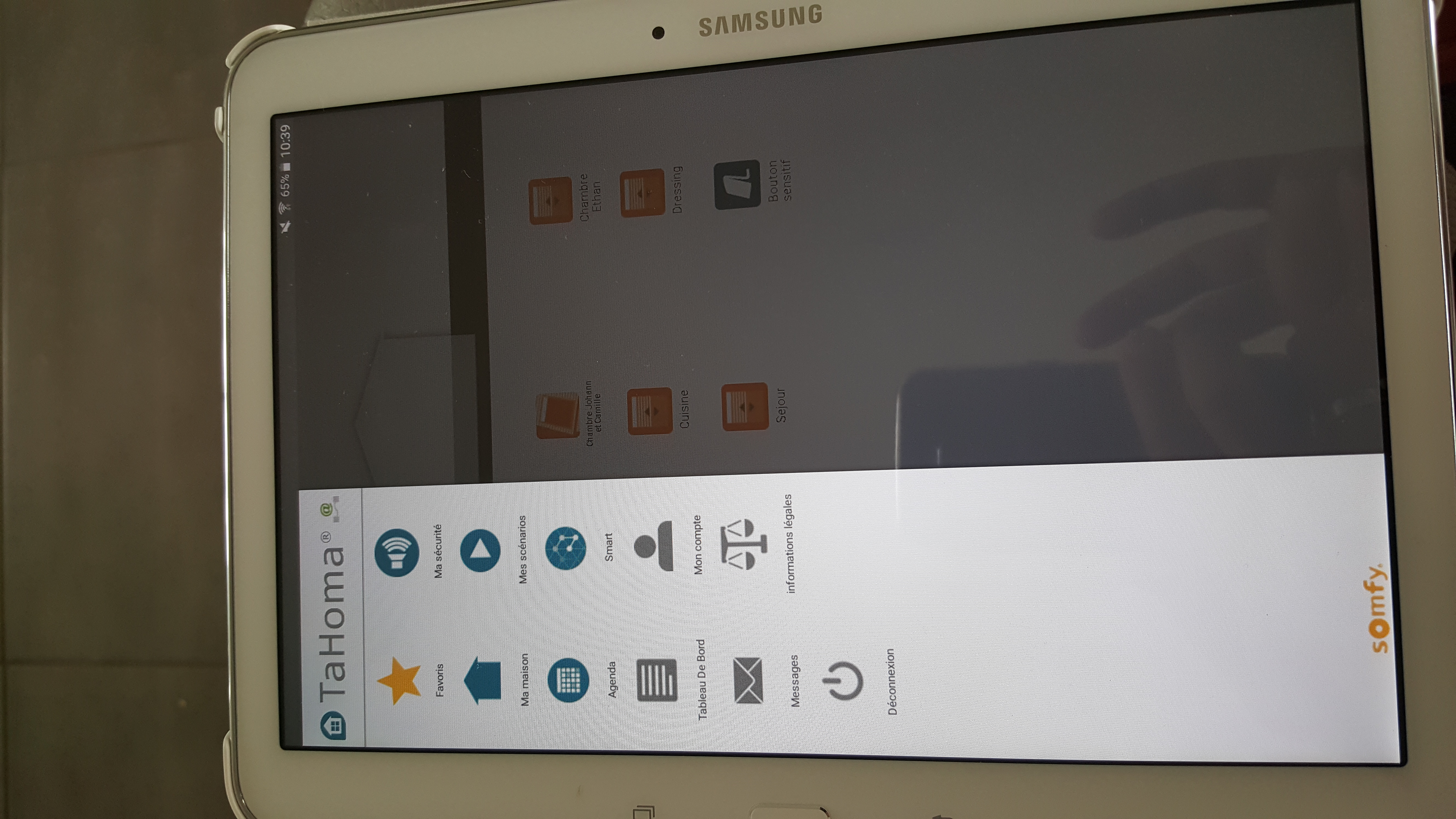

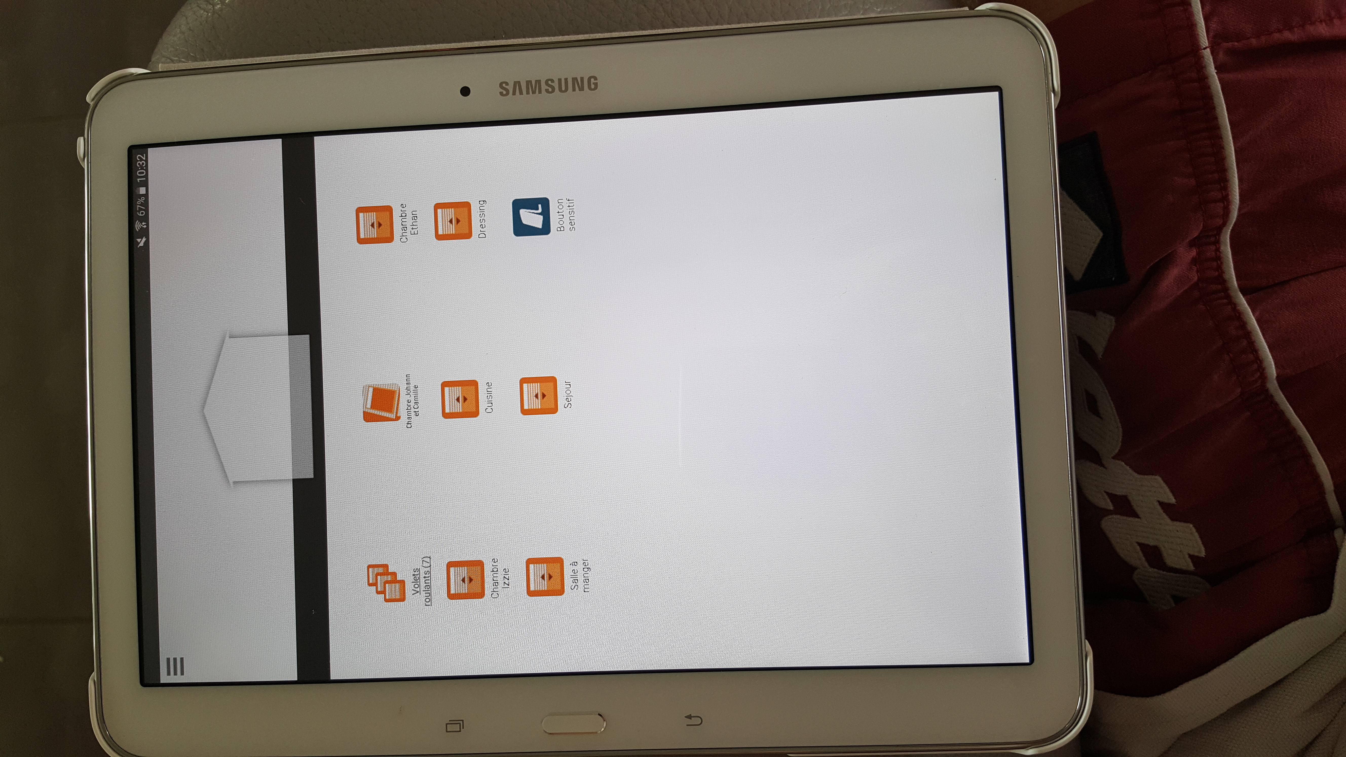

J'ai acheté une tahoma et réussi à ajouter mes volets roulants sur l'interface tahoma somfy mais Je n' arrive pas à ajouter d'autres équipements. Je n'ai pas la roue crantée de paramétrage pour y ajouter par exemple mon portail et garage électrique somfy... Pourriez vous svp m'aider sur ce sujet...
Merci d'avance.
PS: j'ai joint 2 photos du visu de mon interface Somfy tahoma

    Pour associer un moteur de portail RTS il vous faut obligatoirement une TC relais.
    il faut passer par Tahomalink (interface PC) pour ajouter des éléments.

    Bonjour Michel,
    Merci pour ton retour,
    Est ce bien cette télécommande pour le portail?
    Si oui comment faire pour l'ajouter à l'interface tahoma ?
    Oui cette TC peut convenir!
    Voyez la doc ! C'est un autre modèle mais le principe est exactement le même.
    Il faut prendre connaissance des notices !
    Oui c'est bien cette TC.
    1) rentrez la TC dans Tahoma, config>install>autres Somfy>sélectionnez la TC.
    2) config>install>RTS>sélectionnez portail battant ou coulissant>dans la liste cliquez sur votre modèle>suivez les instructions de ciblage moteur et d'enregistrement dans Tahoma.
    pour le moteur de garage c'est encore plus simple, ouvrir sa mémoire (voir notice) sélectionnez le modèle dans la liste Tahoma et suivez les instruction.

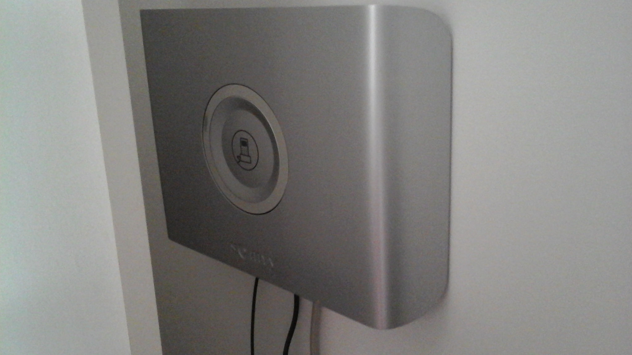

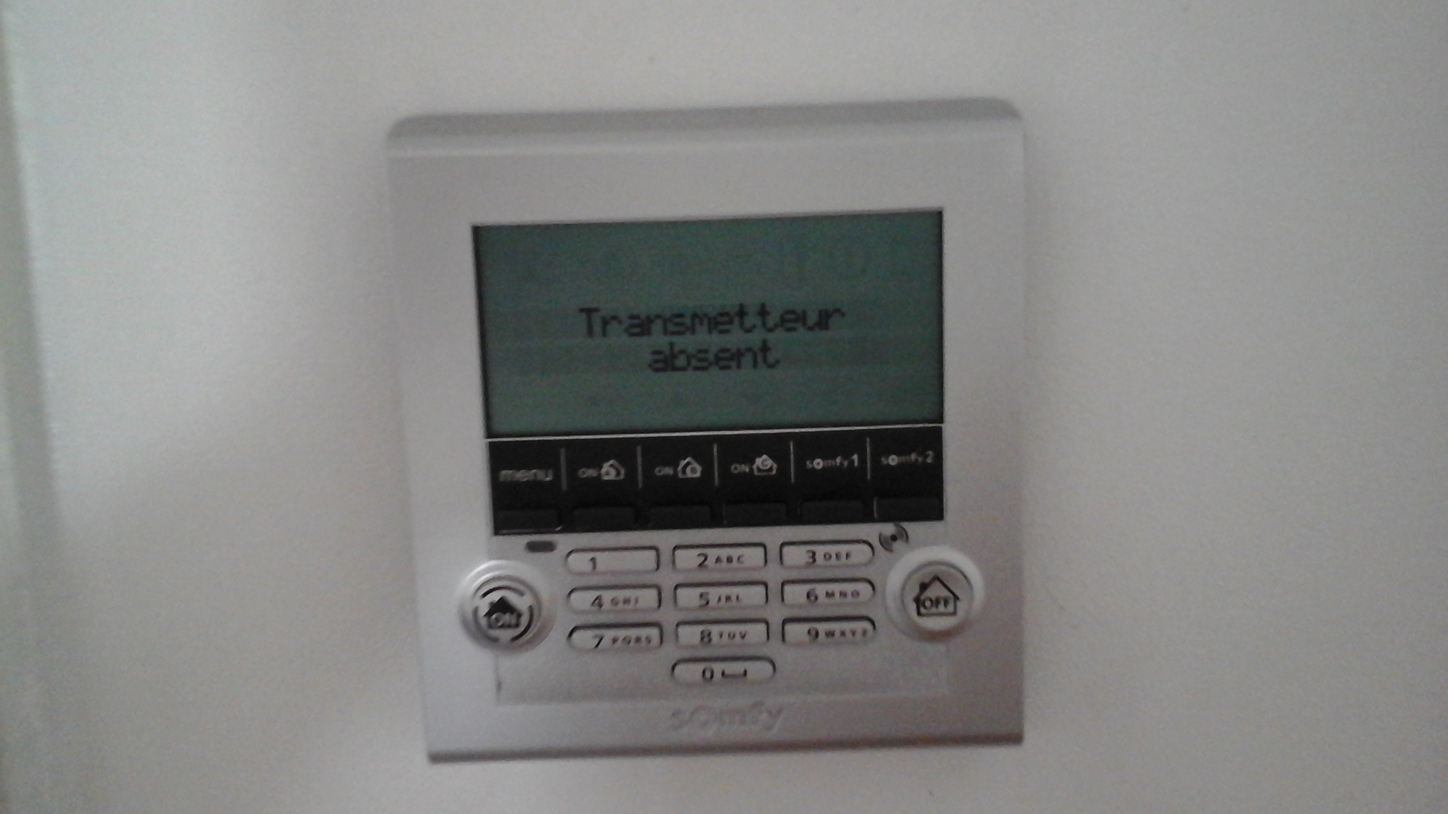

    J'ai du coup une autre question, j'ai une alarme protéines somfy, je viens de remplacer toutes les piles des équipements mais mauvaise surprise le message sur le clavier qui annonce: transmetteur gsm absent.
    Pourriez vous m'aider sur ce sujet.sujet . merci d'avance.
    le clavier est-il associé à la centrale ?
    Merci de votre retour concernant la Tahoma.
    je pense que protéine voulait dire Protexiom ????
    Avez-vous bien pensé à débrancher le cordon téléphonique avant d'ouvrir le transmetteur ?
    Cette notion est bien mentionnée dans la notice.
    Il faudra remettre le transmettre à date et à l'heure.
    L'échange des piles sur tout le système n'a aucune influence sur les paramètres antérieurs, sauf date et heure à remettre à jour sur le transmetteur via le clavier.

    Merci j'avais pas débranché la prise téléphonique.
    C'est OK j'ai de nouveau mon alarme opérationnel... Top ! Merci
