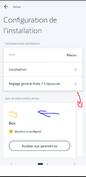

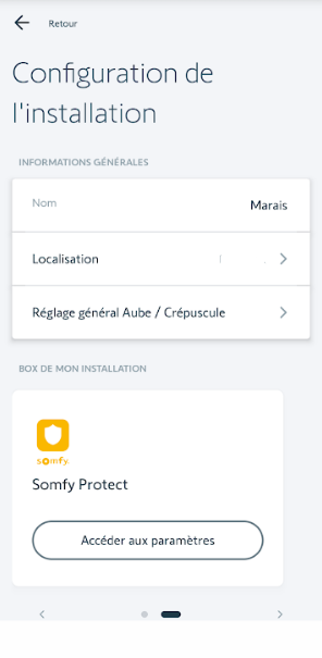

    Bonjour Ben
    dans Tahoma By Somfy cliquer sur
    (...) Configuration de l'installation
    Faite glisser vers la gauche le pavé Box (flèche bleu) pour voir si vous avez le pavé Somfy Protect
    Si vous avez le pavé, cliquer sur Accéder aux paramètres puis Supprimer le produit.
    Ensuite cliquez sur les (...) et tout en bas de l'écran Déconnexion
    Reconnectez Tahoma By Somfy et refaite l'intégration de Somfy Protect

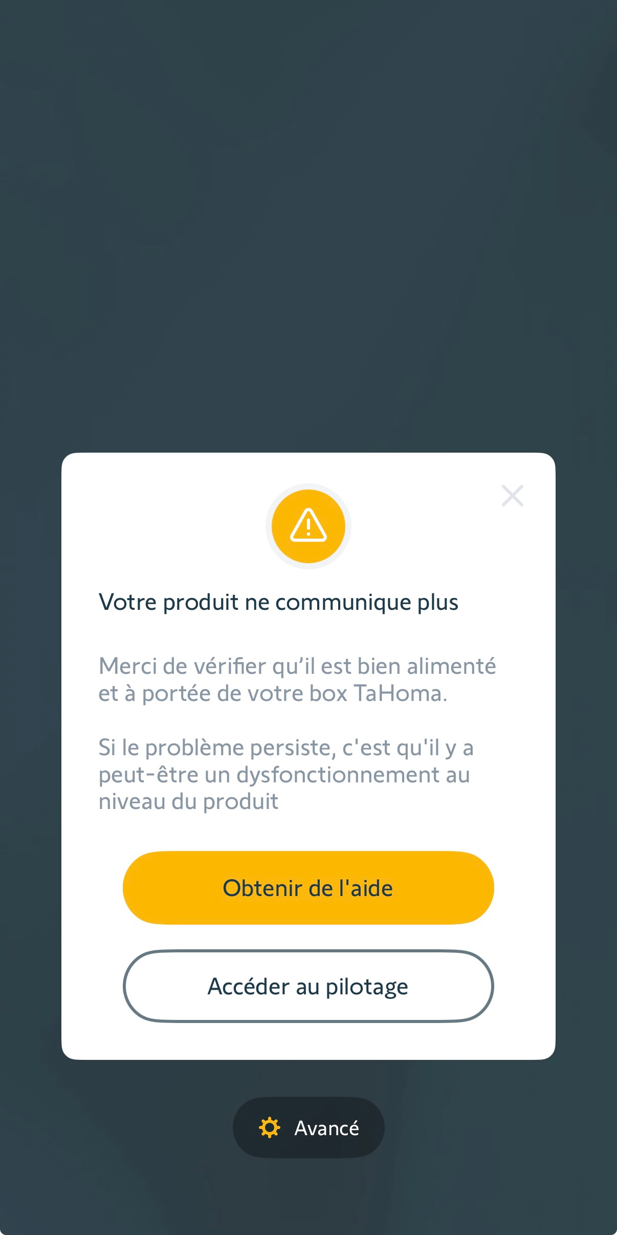

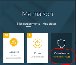

    Par contre, je vois mon installation en erreur, et pourtant, je peux la controler via l'application tahoma, est-ce normal ?
    J'ai aussi créer un scénario, mais au final, je ne peux qu'intéragir avec l'état de mon alarme (total, partiel, intrusion et off) , et pas avec chacun des capteurs, savez-vous si c'est possible (par exemple, détection du capteur de porte alors ...) ?

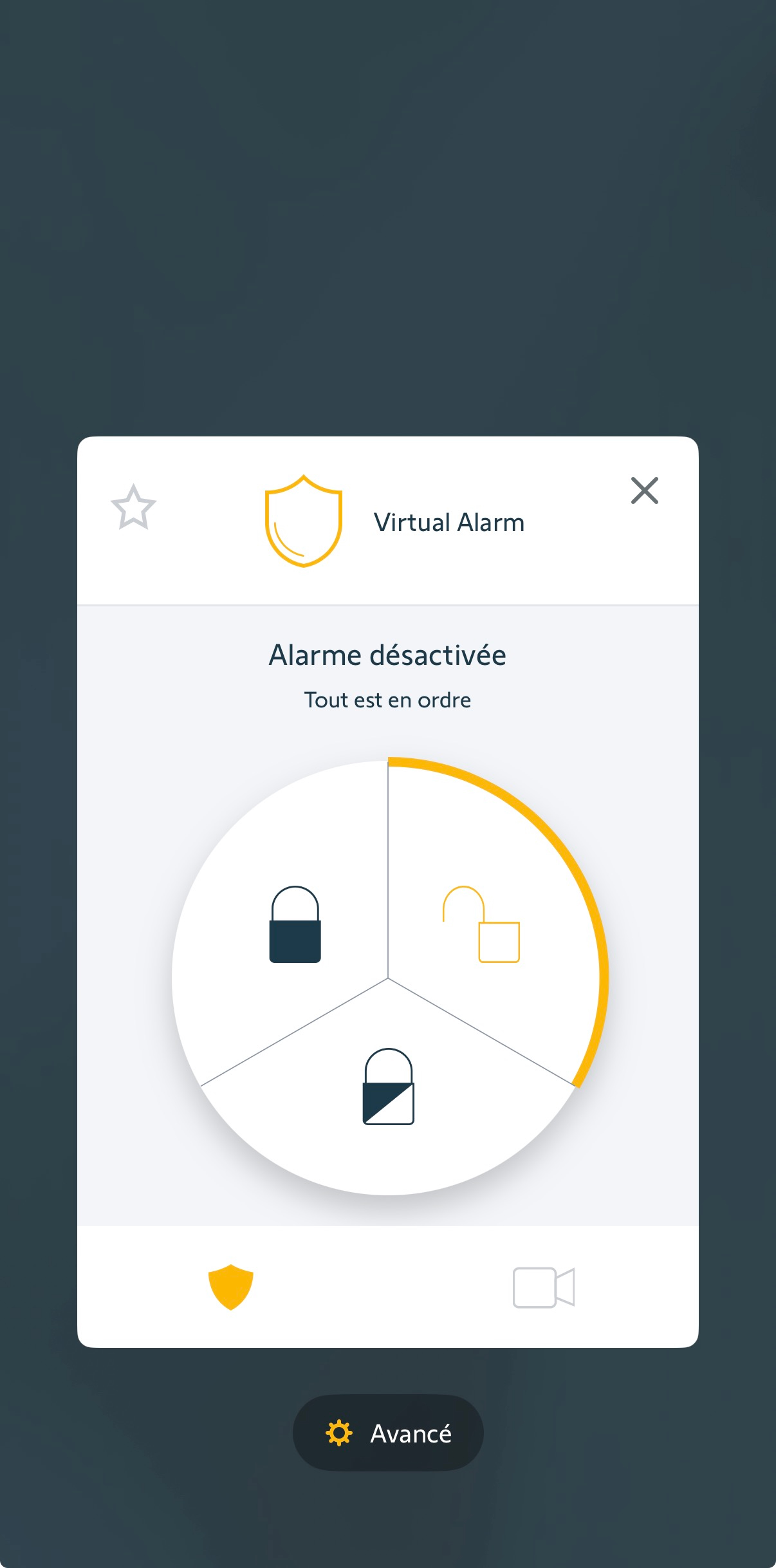

    Regardez l'icone Virtual Alarm pour voir si il y a une erreur.
    Si c'est le cas il faut cliquer sur l'icone pour ressaisir les identifiants de Somfy Protect.
