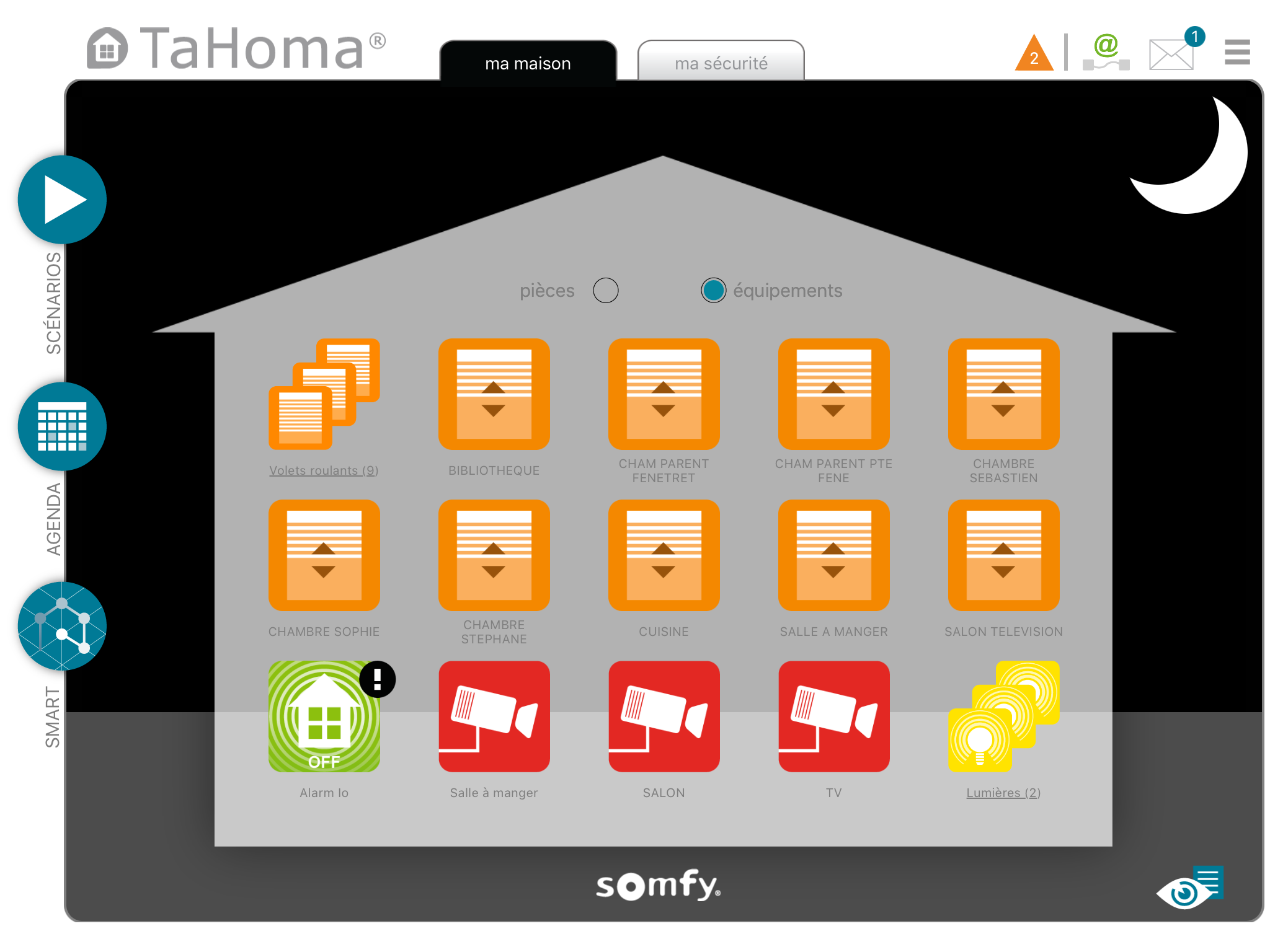

Suite à une mauvaise manipulation mon Tahoma m indique que mon alarme protexial n a pas la même cle que mon boîtier.
Quelle est la procédure pour corriger cette erreur

    J utile le clavier lcd ou Tahoma pour la mettre et la couper, mais suite à une mauvaise manipulation l icône de l alarme sur Tahoma m indiqué que la cle est différente.

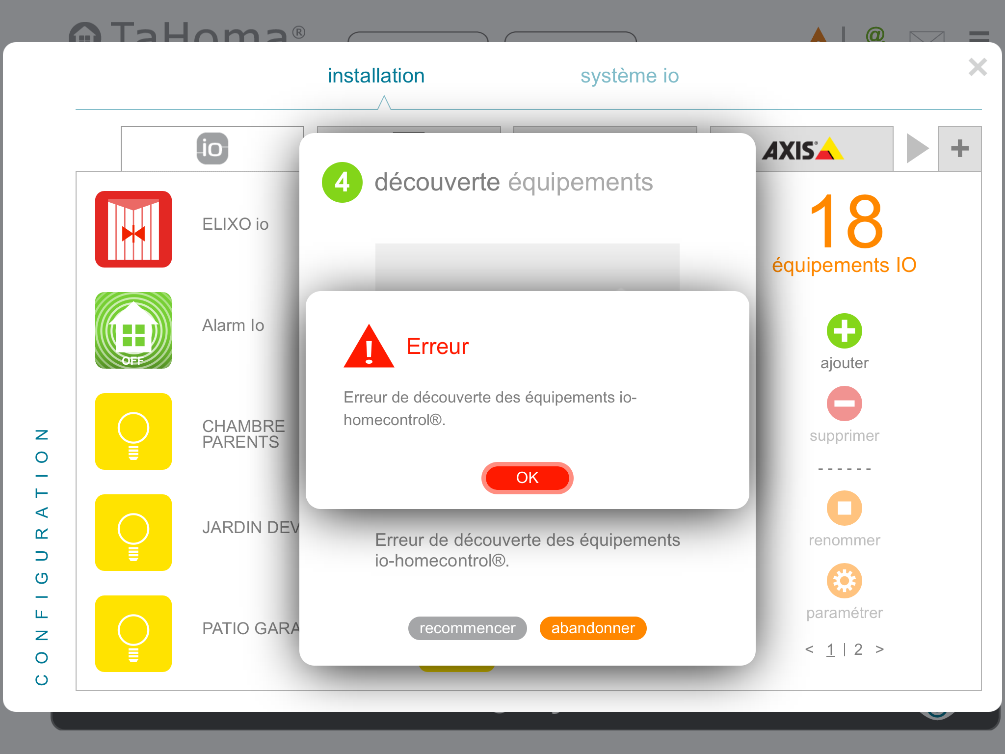

    En fait j ai essaye d installer 2 receiver io il y a quelques temps à noter que j en ai déjà appairer trois sans souci et j avais un message d erreur voir si dessous
    J ai donc posé la question sur le forum vous pouvez la retrouver et il m a été conseiller de renvoyer le cle vers les équipements. Cela n à pas marché et en plus j ai depuis mon alarme avec une cle Différente. J ai sûrement du faire une mauvaise manipulation.
    Quoiqu il en soit depuis quelques temps je ne plus apoairer aucun systeme io .tjs le même message d erreur. Gladys qui a traité en dernier la question m a conseillé de remonter mon Tahoma en sav. Ma box n étant plus sous garanti je ne sais pas si une réparation est envisageable . Peut être est t il préférable de la changer ? Pouvez vous me conseiller.
