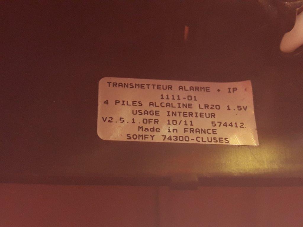

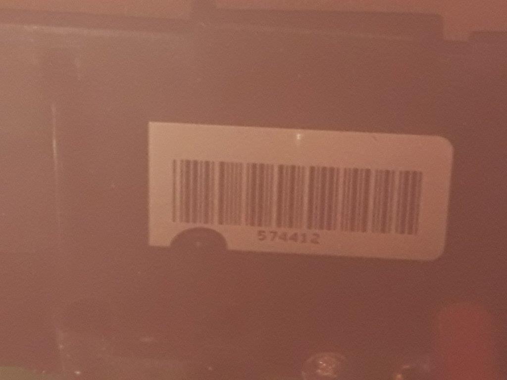

    le n° sur l'étiquette est 574412
    vous joins 3 photos 2 étiquettes et une vue globale de la centrale ouverte

    Avez-vous un voyant rouge allumé ou clignotant sur la carte IP (petite carte électronique)?
    Pour information votre centrale ne communique plus avec le serveur Somfy depuis le 08 septembre 2017. Avez-vous changé de box récemment?
    Avez-vous essayé de changer de port et de câble éthernet?
