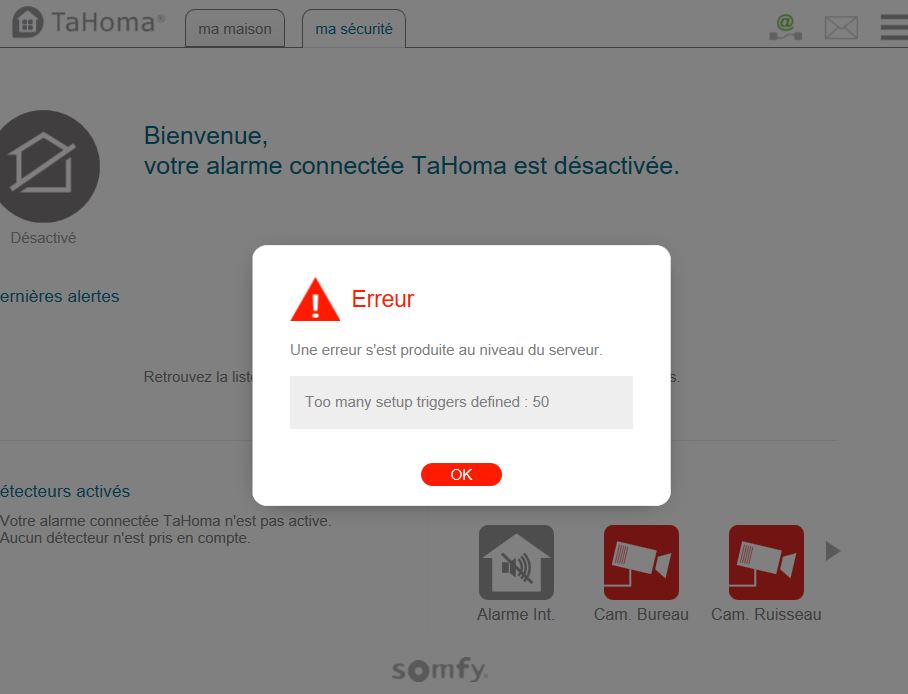

    J ai simplement ( dans éditer) voulu activer une notification (message) dés que je veux mettre une notifacation (en total ou partiel) j ai message d erreur soit celui ci ou «  probleme de syncronisation serveur » mais si je change autre chose ( par exemple un équipement) cela marche

    Voilà pas à pas ... les photos sont dans l ordre ...

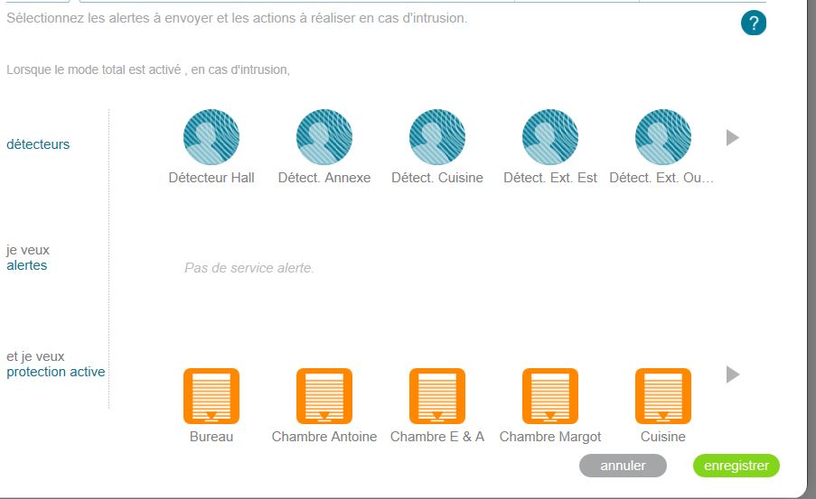

    Quand j édite ma sécurité et que je suis dans l onglet "DESACTIVE" et que je veux faire une alerte, dans mon cas une notification (photo 1) et ensuite je clique sur enregistrer c'est ce message d erreur ... (photo 2)

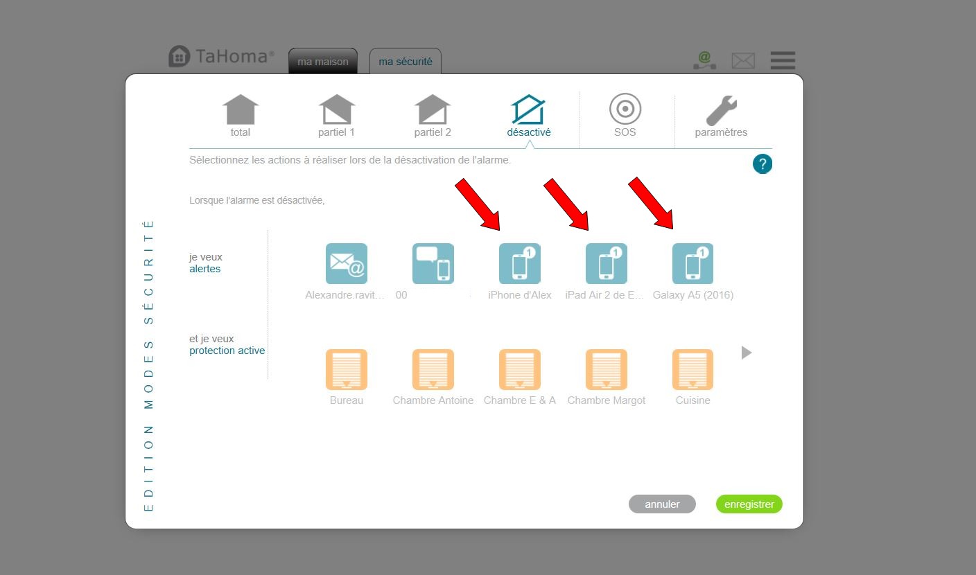

    ensuite quand pareil j'edite ma sécurité mais mainteant je suis sur l'onglet "TOTAL" et que je veux mettre une alerte sur un téléphone et que j enregistre c'est ce nouveau message d'erreur (photos 3)

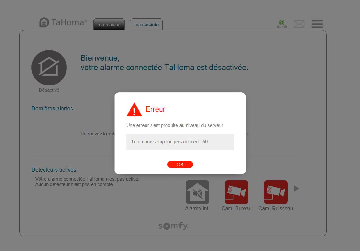

    ensuite ce matin nouveau message d 'erreur quand je voulais éditer ma sécurité sur la ligne"je veux une alerte", j'avais ce message (photo 4)

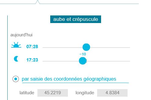

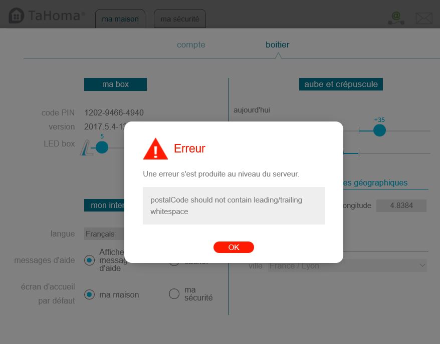

    et autre erreur mais cette fois dans paramètre de mon compte => boitier (photo 5) quand je veux modifier mon temps de l aube ou de crépuscule ( plus ou moins) c 'est ce message d erreur qui s'affiche ... (photo 6)
