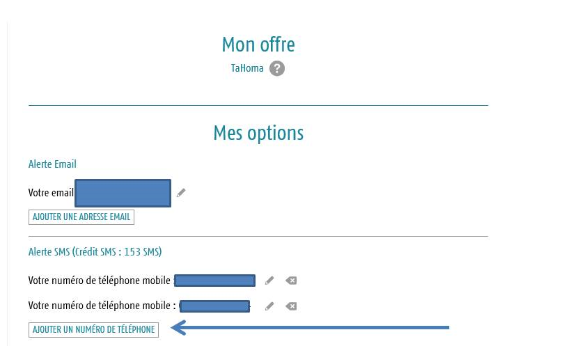

    Connectez-vous sur votre Tahoma.
    Allez sur la configuration (les 3 traits en haut à droite), puis "Mon compte"
    Puis en bas à gauche "mon compte Somfy"
    Connectez-vous!
    Allez sur "Ma box domotique" puis "Voir ma box"
    Dans les options, vous pouvez ajouter un n° de téléphone.

    Oui c'est l'endroit où j'étais. Je confirme que dans la rubrique "mes options" je n'ai que la possibilité d'ajouter une adresse e mail, et pas la possibilité d'ajouter un numéro de téléphone.
    C'est Ici ! ? Vous ne l'avez pas ???

    J'ai la possibilité d'acheter effectivement des crédits SMS.
    Mais ce n'est pas ce que je cherche à faire. La question est de recevoir les notifications issues de l'application TAHOMA, et non des notifications par SMS.
