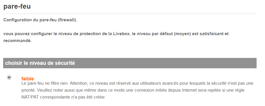

    bien sur qu'il y a des ports à ouvrir i!! J'ai résolu mon probleme d'accès 4G en modifiant la configuration de mon pare feu et en le laissant avec un niveau de sécurité faible plutot que personnalisé (box orange). Et maintenant ca marche en 4G.
    Bien à vous
    JJS
    et quels ports avez-vous ouverts !!!???
