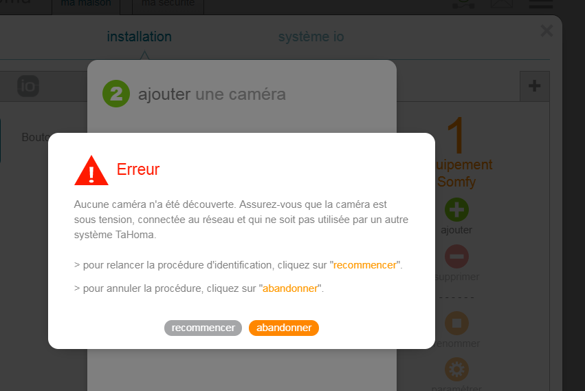

    Bjr,
    toujours le meme probleme non résolu;
    Erreur
    Aucune caméra n'a été découverte. Assurez-vous que la caméra est sous tension, connectée au réseau et qui ne soit pas utilisée par un autre système TaHoma.
    je suis en 2,4 Mhz, visidom ok en 4g ET en wifi (data 4G desactivées).
    La camera est sous tension (led verte et rouge allumee, j'ai essayé via chrome et firefox, meme message.
    Que dois je faire?
    merci
    JJS
