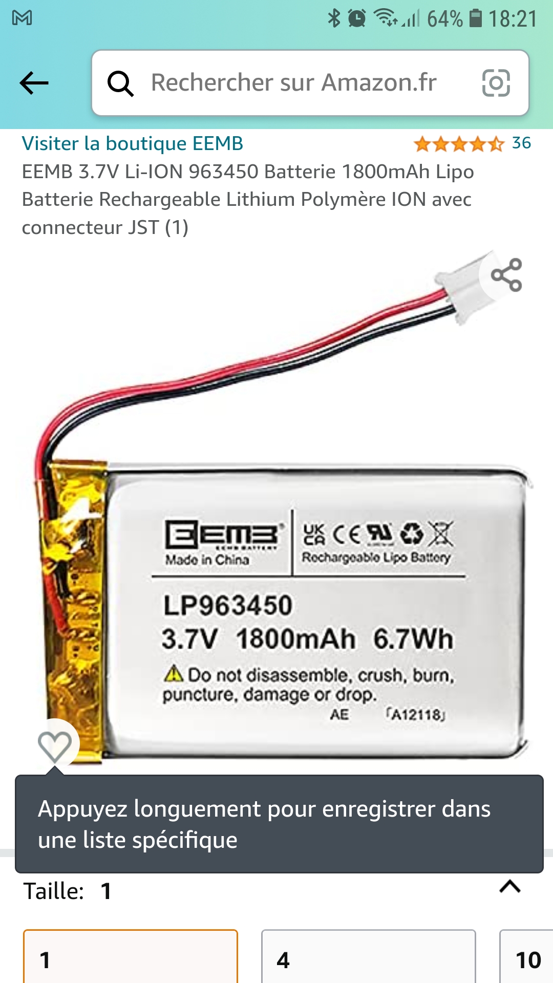

    Bonjour ,il faut acheter ce type de batterie, mais Attention il faut inverser les polarité, j ai fais cela fonctionne.

    Bonjour ,li faut remplacer la batterie, il y en a sur Amazon attention il fautx inverser les polarités.
    Cordialement.

    Bonjour, voici la batterie, ATTENTION AUX POLARITEES
    Cordialement.

    J ai déjà répondu, dans le fil de la discussion, il y a le modèle de batterie, mais attention il faut faire attention aux polarité.
