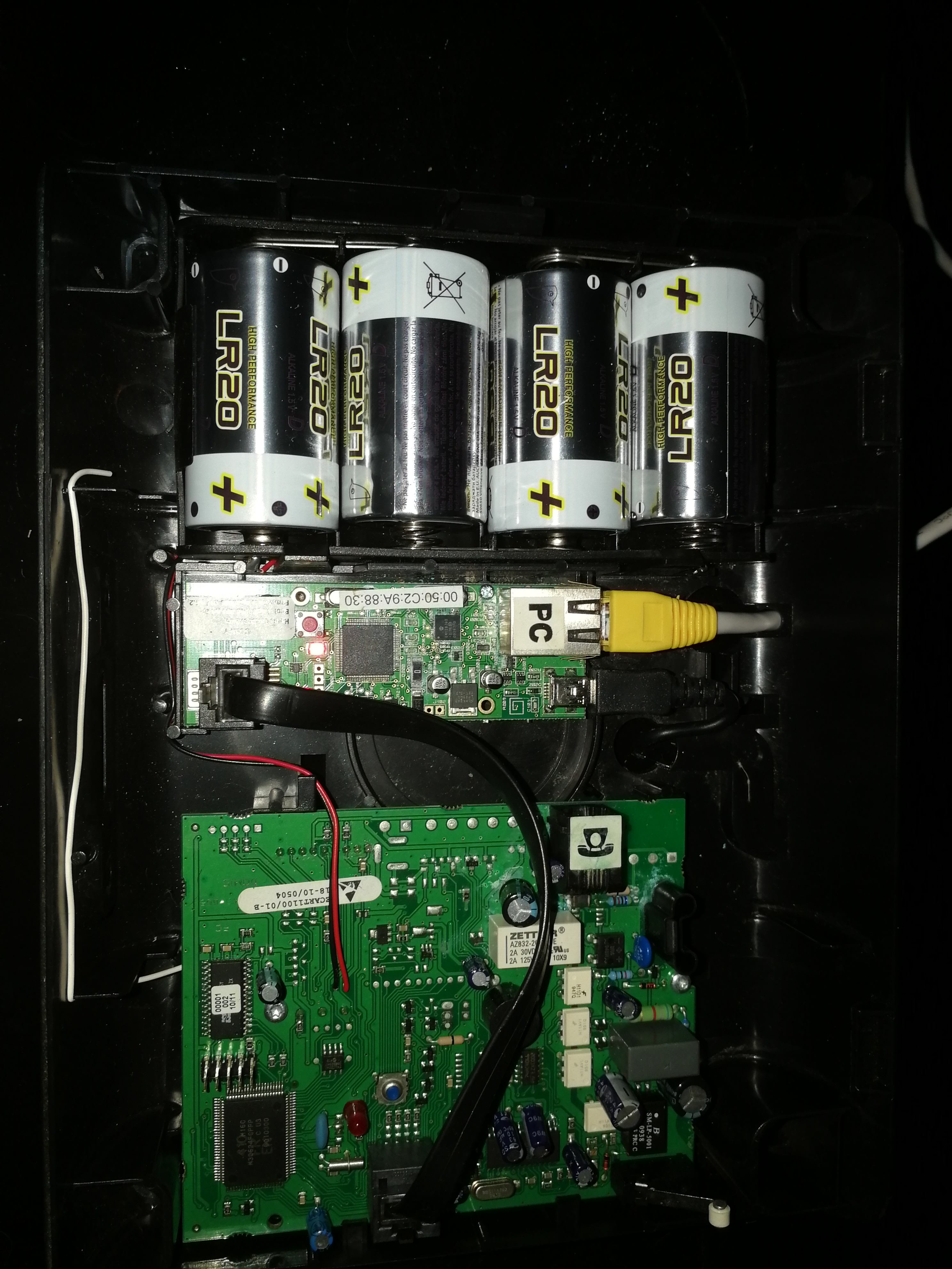

    Bonjour, voici le boitier ouvert (aucun bip) sans avoir neutralisé le système.
    Débrancher le fil du téléphone.
    Débrancher le fil internet lié à la box.
    Débrancher l'alimentation et retirer 1 pile.
    Rebrancher l'alimentation puis la pile en maintenant le bouton "prog" (près du comportiment à piles) mais aucun bip ...
