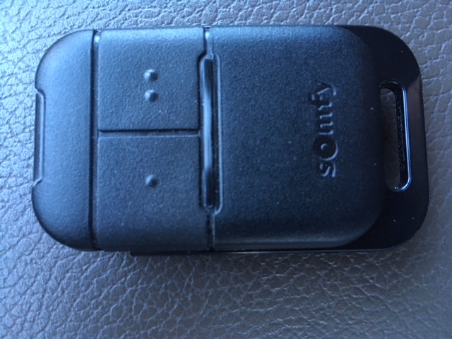

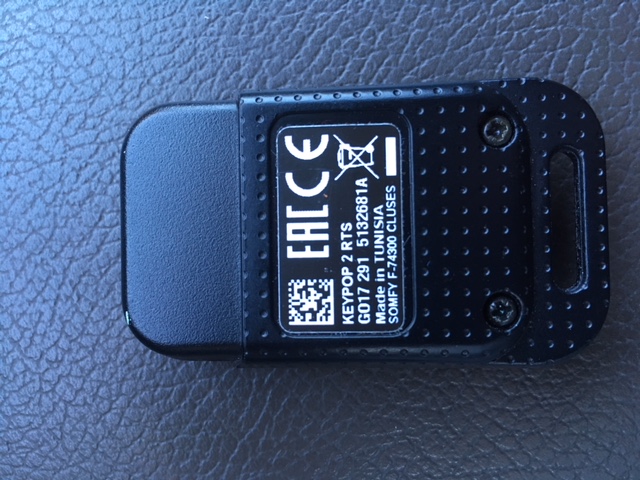

    Connaissez-vous le modèle de la motorisation de portail Somfy et le modèle des télécommandes qui la pilotent (vous pouvez me transmettre des photographies le cas échéant) ? Même question pour la télécommande du système d'alarme ?

    Bonjour Thomas,
    Ci-après les photos des différents équipements demandés. Les images étant souvent plus parlantes qu'un long discours !

    Pour ce qui est du portail, il vous faudra d'abord mémoriser la télécommande Serenity avec la motorisation pour ensuite utiliser le code correspondant au bouton mémorisé au dos de la télécommande pour la mémoriser avec TaHoma.

    Bonjour Mathieu,
    La procédure de mémorisation d'une motorisation de portail Evolvia avec la box TaHoma est la suivante :
    • Connectez-vous à l'interface PC de votre TaHoma
    • Allez dans l'onglet RTS, cliquez sur "Ajouter" et sélectionner motorisation de portail battant.
    • Validez le messages de mise en garde et cliquez sur OK lorsqu'on vous demande de tester la motorisation de portail avec sa télécommande
    • Choisissez la motorisation Evolvia et cliquez sur OK
    • Allez à la motorisation de portail et ouvrez le capot du moteur maître
    • Réveillez le boîtier en faisant un appui de 2s sur le bouton START, le voyant START s'allume en rouge fixe.
    • Posez la télécommande Serenity sur le boîtier électronique et faites un appui maintenu sur le bouton "Maison barrée" jusqu'à ce le voyant RADIO de la motorisation s'allume en vert, relâchez immédiatement.
    • Retourner sur l'interface de TaHoma et validez les 3 étapes en cliquant sur "continuer"
    • Entrez ensuite le code correspondant au bouton "Maison barre" que vous trouvez au dos de la télécommande Serenity et validez
    • Cliquez sur le bouton Tester et continuer l'enregistrement même si la motorisation n'a pas réagit. Est-ce que ça fonctionne ?
