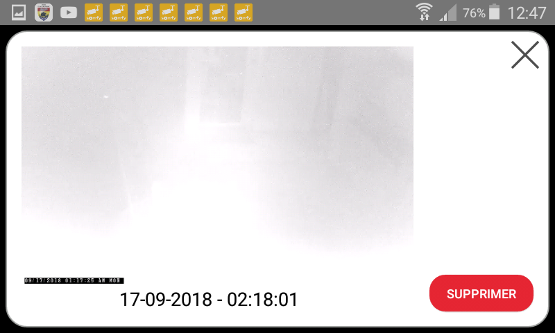

Je possède une camera ICM100 qui depuis quelques jours ne fonctionne plus correctement en vision de nuit ,l'image est toute pale on ne voit rien par contre le jour aucun problème .
Elle a toujours fonctionné depuis bientôt 2 ans et aucun réglage n'a été modifié .
J'ai une autre camera IC100 qui elle fonctionne correctement donc je pense que la camera est en panne .
J 'aimerais avoir l'avis d'un yellow

    Est-ce que vous pourriez envoyer une capture d'écran de la mauvaise image ?

    Ci joint une photo de nuit avant la panne et une autre après
    Aucune modification n'a été effectuée entre temps
    en effet, si rien n'a été modifié tant sur la caméra que sur l'environnement, il y a un vrai problème.
    Avez-vous tout de même essayé de "jouer" avec la qualité d'image ?
    Si oui et que ça ne change rien, attendez ici l'avis d'un Yellow !

    Bonjour Gérard,
    il faut que vous modifiez un de vos paramètres.
    dans les paramètres avancés, vous allez dans "environnement" et vous choisissez intérieur (60hz).

    Avant de recevoir votre réponse j'avais essayé tous les réglages sans résultat ,puis le jour de votre réponse sans rien faire l'image est revenue normale ?
    Pour l'instant çà fonctionne toujours mais pour combien de temps ?
    Je ne vois pas pourquoi la régler sur 60 hz elle a fonctionné correctement depuis 21 mois sur 50 hz ?

    je ne sais pas pourquoi cela à refonctionné sans procéder au changement de réglage. si le dysfonctionnement revient il faudra envisager le retour sav de votre caméra.
