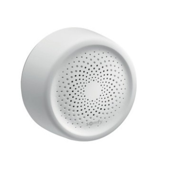

Le pack contient une sirène qui fonctionne parfaitement. J'ai acheté une second sirène Io pour amplifier le son dans mon domicile. Cette nouvelle sirène fonctionne aussi parfaitement. Par contre, lorsque j'intègre les deux sirènes à la sécurité, afin qu'elles sonnent en même temps, aucune ne sonne. Un peu d'aide SVP.

    Il s'agit d'une tahoma sur laquelle est couplée des détecteurs d'ouverture, une caméra IC100 et d'une sirène d’intérieur SOMFY Io 2401453. J'en ai acheté une seconde identique pour compléter mon installation. Merci de votre aide.

    Bonjour Sylvain, Oui j'ai essayé mais cela ne fonctionne pas. Ce qui est étrange, parfois l'une des deux sonne, parfois aucune. Comme s'il y avait confusion de la Tahoma, un problème de gestion des deux à la fois. Si je n'en mets qu'une cela fonctionne parfaitement.
